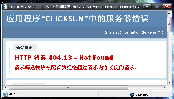

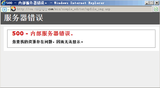

上传大附件(/图片)到服务器网盘时提示:500-内部服务器错误,请问如何才能取消IIS对上传文件大小的限制?

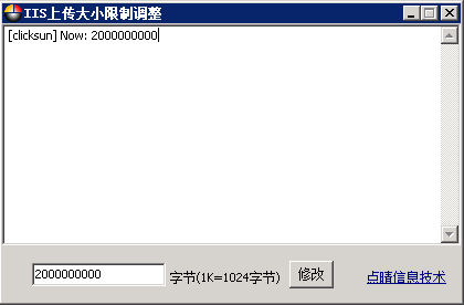

以上报错是所上传的文件大小超过了OA服务器IIS中设置的可上传文件大小造成的。默认情形下,IIS最大只支持200KB文件的上传、4M文件的下载。如果是使用点晴OA一键安装包或半自动安装包安装的话,安装程序会自动将IIS的该数值更改为50MB,但因为Windows系统版本繁多,更改命令在个别版本下可能会失效,导致更改不成功,此时就只能按照下面方法人工手工更改该数值了。如需上传和下载更大的文件,IIS中必须设置去除200KB上传限制,需要下载下面这个文件在点晴OA服务器上执行一下:
IIS上传文件大小修改工具:IIS上传限制修改.zip(下载
注意:该大小是以Bit作单位的,1KB=1024Bit、1MB=1024KB、1GB=1024MB,所以200000大致相当于200KB,20MB应该改为:20480000

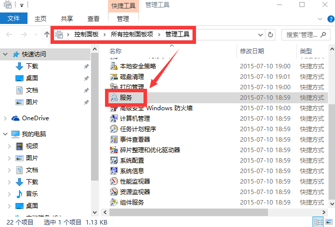

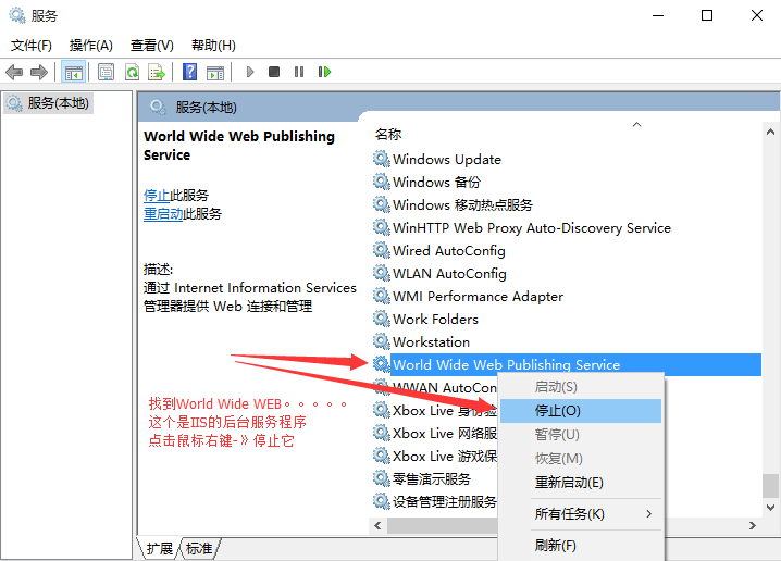

一、停止OA服务器上的IIS服务
  进行本操作前,先务必在Windows系统服务中停止IIS服务,彻底停止IIS的运行。
  方法为打开Windows-》开始-》控制面板-》管理工具-》服务:

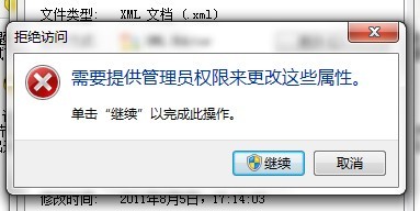

找到该配置节点,我们看到有一个 defaultValue="30000000",不错,就是它限制了上传文件的大小,既然找到了,那就让咱来把它修改掉吧,暂且把3改为5(50M左右)试试吧!Ctrl+S,弹出无法保存,文件是只读属性!那好吧,咱来把文件的只读属性改掉吧!右击—>属性—>去掉只读,保存!嘣,弹出了一个对话框:
  提示没有权利修改文件属性,用的是管理员登录的,还没有权限,哎,权限问题!同样,我们这时想编辑administrator权限、把修改和写入权限加上去,同样会弹出上面没有权限的提示!

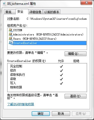

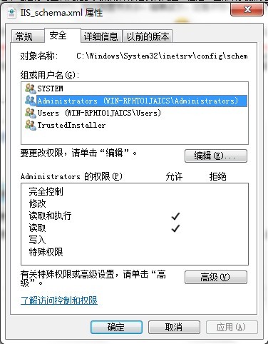

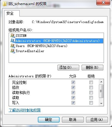

  右击文件—>属性—>安全,我们看看administrator权限:
  我们看到,administrator只有读取的权限,并没有写入和修改的权利,我们再看下面有个TrustedInstaller:

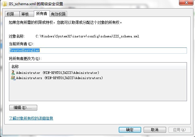

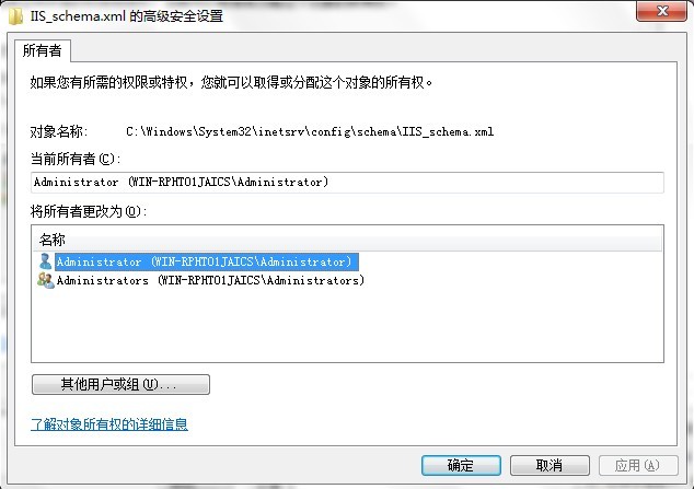

  我们发现该用户组却有这对当前这个文件的所有权限!百度看下,网上说从Vista到Windows 7系统开始,系统加入了TrustedInstaller虚拟帐目,权限比administrator还大,哎,不管它!现在我就要用administrator来修改文件。单击“高级”—>"所有者",如下:

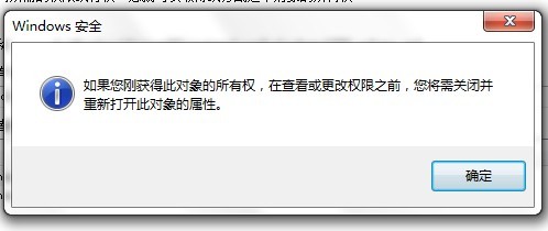

  当前所有者是"TrustedInstaller",我们要把它改为“administrator”,单击“编辑”,选择“administrator”,单击“应用”,这时弹出一个对话框,如下图:
  不用管它,单击确定,这时,我们看当前文件的所有者变成administrator了,如下图:
  操作完这一切了,我们回头想直接修改文件属性还是不够的,我们需要把我们administrator对文件的权限提升下,勾上“完全控制”,如下图:
  单击确定保存就ok了!

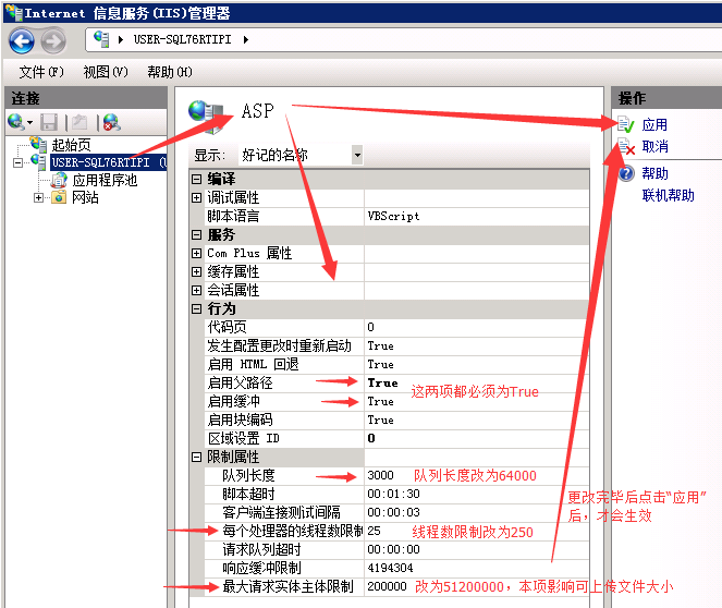

五、修改 IIS7.0 的限制属性值
  打开IIS管理器–双击“IIS”中的“ASP”– 打开“配置 ASP 应该程序的属性”–展开“限制属性”;修改“最大请求实体主体限制”的值,默认值为200000(即不到200KB),把它修改为你想修改的大小,如:51200000(50MB):
  修改完成点击“应用”OK!

IIS7.0设置:
修改“最大请求实体主体限制”的值,默认值为200000(即不到200KB);
把它修改为你想修改的大小,如:1024000000(1GB)。
修改完成点击“应用”即可!
