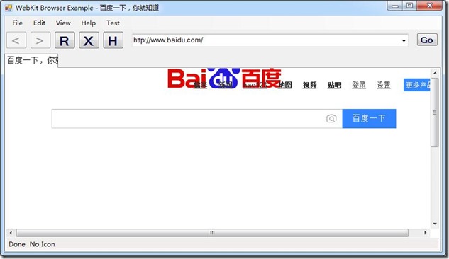

从开源网站下到程序,点击完美运行
QQ截图20160327150402

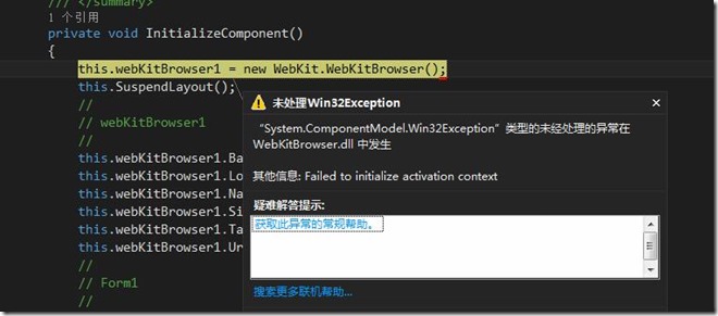

怀着激动的心情开始集成到自己的软件中,该引用的引用,该复制的复制
然后
QQ截图20160327150718

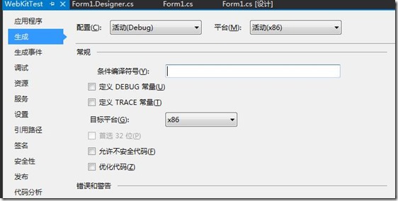

首先想到的是平台问题,好吧,切到 x86
QQ截图20160327150827
然后就是来回组合切换,依然没有效果,

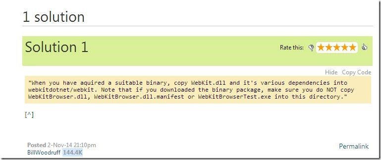

然后就在国外的网站上找到了原因
QQ截图20160327151240

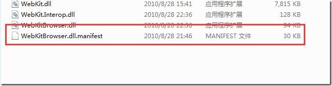

然后 依照上面的提示把这个WebKitBrowser.dll.manifest 复制到自己的工程目录里面,完美运行
