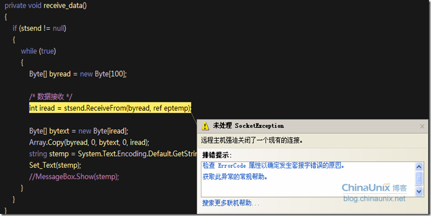

2、经典错误之 "远程主机强迫关闭了一个现有的连接。"
(1)问题现场
(2)、问题叙述
   如下图,对于网络的经典问题,由于是server和client中的任意一方主动断开连接,导致弹出 “远程主机强迫关闭了一个现在连接”的异常。这种情况,会导致程序提示异常,无法继续往下执行。
(3)、解决方案
可以通过异常处理的方式,通过异常来提示网络不正常,从而跳出该程序分支,不至于因为异常问题程序瘫痪!
如下图,一Catch到这类System.Net.Sockets.SocketException异常(当然这里把它设为Exceptioin异常,抓取的范围更广),那么就用MessageBox给用户一个提示,然后从该分支退出就行了。
