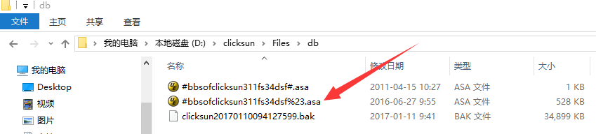

这个错误是数据库文件没有访问权限的提示:
点晴OA升级成功记录数据库文件:D:\clicksun\files\db\cs_update_oa.mdb
点晴OA的论坛数据库文件:D:\clicksun\Files\db\#bbsofclicksun311fs34dsf%23.asa

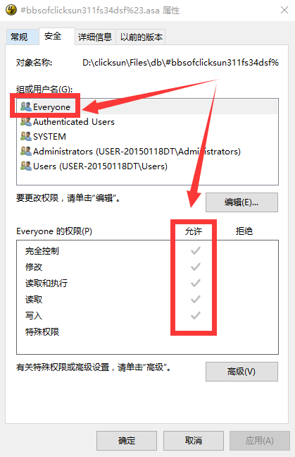

先检查以上相关数据库文件是否开放了everyone全部访问权限,没有的话,必须先开放权限:
开放everyone全部访问权限后,再试试登录点晴OA,看看是否正常了。

2、数据库所在文件夹权限
打开办法是:打开我的电脑,然后点菜单上的“文件夹选项”--->查看,然后把“使用简单文件夹共享(推荐)”前面的钩去掉,然后点“确认”;接下来回到需要打开权限的文件夹(数据库存放的文件夹),右键---> 属性--->安全,然后点“添加”--->"高级"--->立即查找--->然后在下面的地方选择“everyone”--->确定--->点刚才加入的"everyone",然后在下面的大框编辑everyone权限为完全控制,保存即可。
