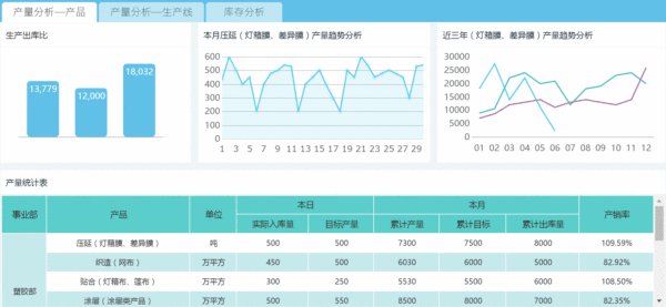

评价目的:仓库中储存位置的利用率,通过合理的存储布局等堆放方法,提高仓库的可利用率
生产 - 库存报表示例,仅供参考)
