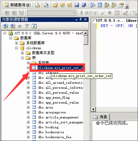

出现这个错误的原因是用户电脑中实名名称不是默认的dbo,手工设置为了clicksun,需要在OA服务器中,打开数据库管理器,找到表:clicksun.update_dateformate_flag,将其删除,然后再手工创建该表。
先打开SQL Server数据库管理器,找到表:clicksun.update_dateformate_flag,将其删除,然后再手工创建数据库表:update_dateformate_flag,SQL创建语句如下:

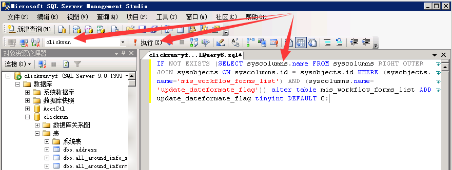

IF NOT EXISTS (SELECT syscolumns.name FROM syscolumns RIGHT OUTER JOIN sysobjects ON syscolumns.id = sysobjects.id WHERE (sysobjects.name='mis_workflow_forms_list') AND (syscolumns.name='update_dateformate_flag')) alter table mis_workflow_forms_list ADD update_dateformate_flag tinyint DEFAULT 0;
在SQL Server Management Studio(SQL Server管理器)中,点击新建查询,找到数据库:clicksun,然后执行以上语句即可:
如果OA服务器的SQL Server数据库管理器中还能看到其他clicksun.开头的数据库表,都需要手工删除,重新创建,没有的SQL创建表语句,请联系点晴公司获取。
