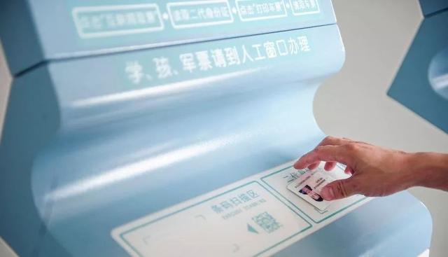

自动取票机的倾斜感应区
如果经常乘坐火车、高铁就会发现,火车站的自动取票机放身份证的地方是倾斜的。不用手扶住身份证会滑下去,无法顺利读卡。
这样的设计看似不方便,其实不然。
试想一下,若是放卡地方平整,一个赶火车的人急忙换了票,很可能把身份证落下。这个设计让人必须手扶身份证,看似麻烦实则避免很多人马虎大意,丢掉身份证。

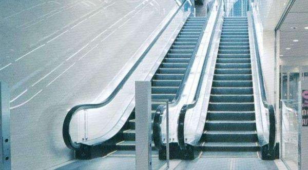

自动扶梯的扶手差速
平时大家逛商场、出入地铁站都会乘坐自动扶梯,其实细心一点的朋友可能会发现,扶手的履带比踏板要快一点。本来放在履带上跟身体平行的手,慢慢地会移动到身体前面的位置。
难道是装电梯的师傅没设置好?后来偶然间看到原理后才恍然大悟。
原来,自动扶梯的国家标准就是规定扶手带比梯级要快(0~+2%)。这是为了防止乘客在手握扶手时,因为扶手带的速度比踏板速度慢而造成人体后仰,发生意外情况。

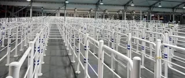

烦人的蛇形护栏
不管是购票还是入场,每当遇到排队人数较多的时候,都会推出一排排的蛇形护栏。人人都要绕路,很多人都对这个设计很反感。
其实这个让人觉得不爽的东西,真的避免了很多麻烦。试想一下,如果没有这个蛇形护栏,是不是会导致队伍混乱拥挤以及插队争吵的事件发生?

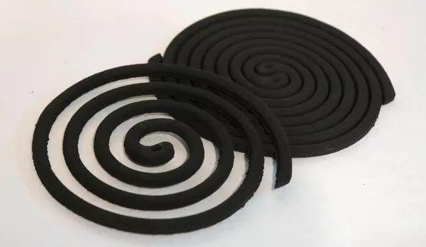

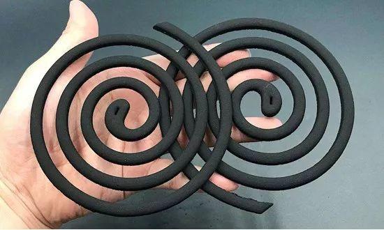

为盘式蚊香正名
相信很多人都为这个东西伤过脑筋。每次拆蚊香的时候都觉得很难拆。
其实这难拆的背后隐藏着诸多好处。首先是不易碰碎,若做成一根长长的,既不易包装及收藏,也容易折断。
其次,卷起来的蚊香也更加节省空间在满足长度的同时又不需要过多的存储空间。而且比起其他种类的蚊香,盘式蚊香可以把燃烧的范围控制在小小的圆周之内,增强了安全性。

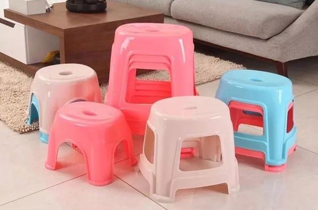

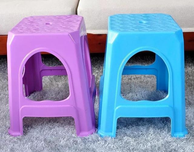

塑料凳子上的圆洞
我们常坐的塑料凳子上总是会有个圆洞,相信很多人都好奇过这个小洞是干嘛的?
其实,这个圆洞是用来防止空气隔绝的。几个这样的凳子摞起来,若没有圆洞,会形成密闭空间,哪怕是大力士也很难分开。而且小洞最好是圆的,如果是尖角的孔,受力容易裂开。

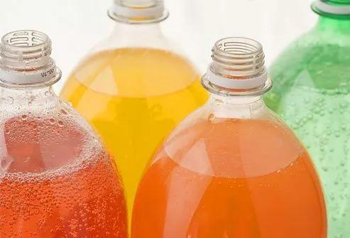

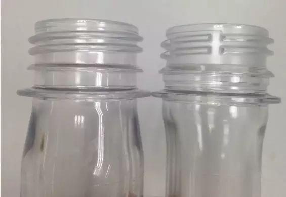

汽水瓶口螺旋有缺口
很多人没有注意到,碳酸饮料的瓶口螺旋处有缺口,不是连着的,瓶盖上对应位置也有缺口,为什么会有这样的设计呢?
原来,碳酸饮料内注入了一定量的二氧化碳,这些缺口的作用就是在开盖的过程中,让瓶内的气体通过这个缺口很快泄漏出来,否则到了拧开的最后一瞬间,残留的气体压力会把瓶盖像炮弹一样发射出去。

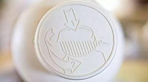

很难开的药瓶
有些药瓶的盖子需要向下用力压住才能拧开,不知道的人第一次都不太容易成功开瓶。为什么要多此一举,设计一个这么复杂的开瓶方式呢?
这个看似反直觉、不方便的设计,主要目的在于防止儿童误食药物。一般人见到瓶盖拧不开,一般都会试着反方向开,或者试着向上提,但很少会想到要向下按的。
儿童一般看不懂上面的文字说明,因此出于好奇打开瓶子吃药丸的概率就会大大减少,从而实现安全存放药物的目的。

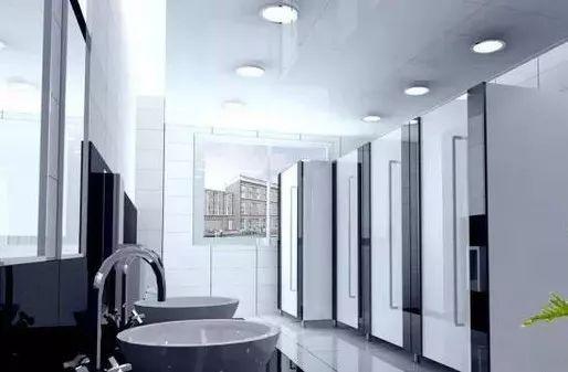

卫生间隔板的空隙
大家去过公共卫生间都知道,卫生间隔板下面有一截比较高的空隙。那么,为什么要留这个空隙呢?
其实原因有三个:一是为了防止突发状况发生后无法被发现;二是为了防止积水,方便清洁人员打扫;三是为了方便相互帮忙递一下纸巾。

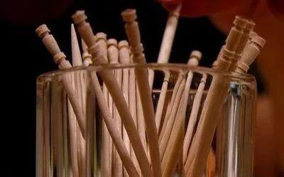

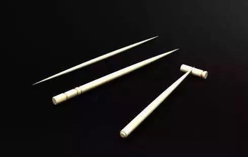

牙签尾部的刻槽
大家经常看到的牙签一头尖,一头平的还刻着几个槽。有没有想过,平的那头为什么要费功夫雕刻几个槽?好像既费加工时间,又容易掰断,有点画蛇添足。
其实这是为了让我们把牙签尾部掰断,当做牙签架来用,防止牙签前端被污染而可以反复利用。

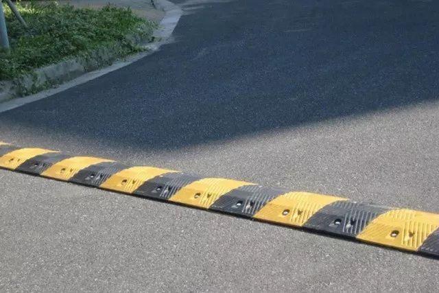

烦人的减速带
平常开车是不是很讨厌它?
对!它就是用来让大家讨厌的。车速太快很容易发生危险,百般提醒也不见得有用。减速带的存在,避免了很多交通事故的发生。
