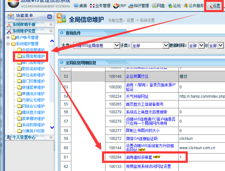

然后进入全局变量维护,找到100284虚拟多账套设置:

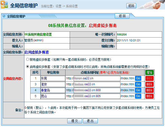

勾选开启虚拟多账套支持:
如果是在局域网内使用的话,可以设置两个地址:***(内网)、***(外网)

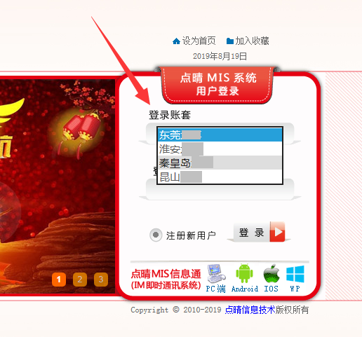

效果展现:
