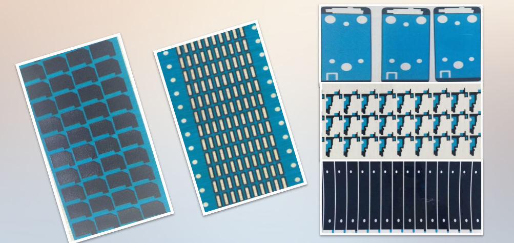

模切加工产品:电路板固定双面胶工艺设计模切结构:从上往下数:第一层是离型膜,第二层是一边是黑胶一边白胶,黑白两种双面胶紧密连在一起,留有0.1mm的缝隙,第三层是白色的PET离型膜料带,带有阅读孔。
模切产品说明:此产品客户采用贴标机自动化贴合,以阅读孔定位形式。模具选择:由于产品采用机器自动化贴合,采用平刀生产无法保证料带的垂直度,故选用圆刀模具生产。
模切加工产品要求:保证洁净度,产品无变形无积压无溢胶等不良现象。
模切产品加工工艺:
1.在圆刀机上把两层双面胶重叠复合,把黑色双面胶搭在白色双面胶上,双面胶自带离型纸不去掉;
2.采用第一把模具,即分条刀,从黑色和白色之间直接分条并模切黑色的小孔和一个小框框,半断处,采用模具落孔转贴废料;
3.排掉双面胶重合之间的废料,再排掉双面胶自带离型纸,然后复合75g重离型的透明离型膜;
4.模切整体外框和内框。采用吸气盒洗掉内框框废料,机器排掉外废料,收卷;
5.手工检查产品有无溢胶,掉片,尺寸不良,包装出货。
