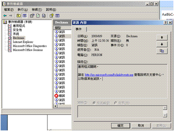

2、打开 IIS,选择 Web 应用程序所在的应用程序集,右击后点击“回收”:
3、打开 Windows 系统管理工具中的“事件查看器”,可以看到:
