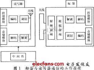

  RFID是一项利用射频信号通过空间耦合(交变磁场或电磁场)实现无接触信息传递并通过所传递的信息达到识别目的的技术。他的核心部件是一个电子标签,通过相距几厘米到几米甚至十几米的距离内读写器发射的无线电波,读取电子标签内的储存信息。无源RFID标签是将读写器发送的射频能量转化为直流电源为芯片电路供电的。图1为标签与读写器通信的工作原理示意图。
