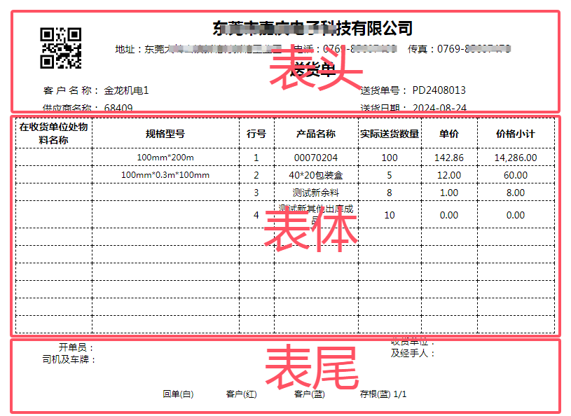

以下是点晴MIS系统提供的标准单据模板设计器使用教程。需要特别说明,以下模板只能实现传统的三段式标准结构的单据页面模板设计,三段式标准结构如下:主表表头、表体明细信息、表尾备注和其他说明信息。
如果是其他结构的单据,则无法用本单据模板设计器实现,需要另外单独定制开发。

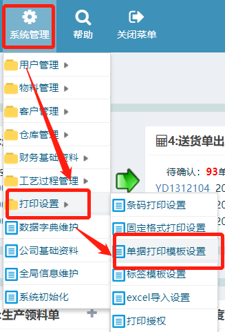

 点击进入,如下图:
 然后点击新增模板:

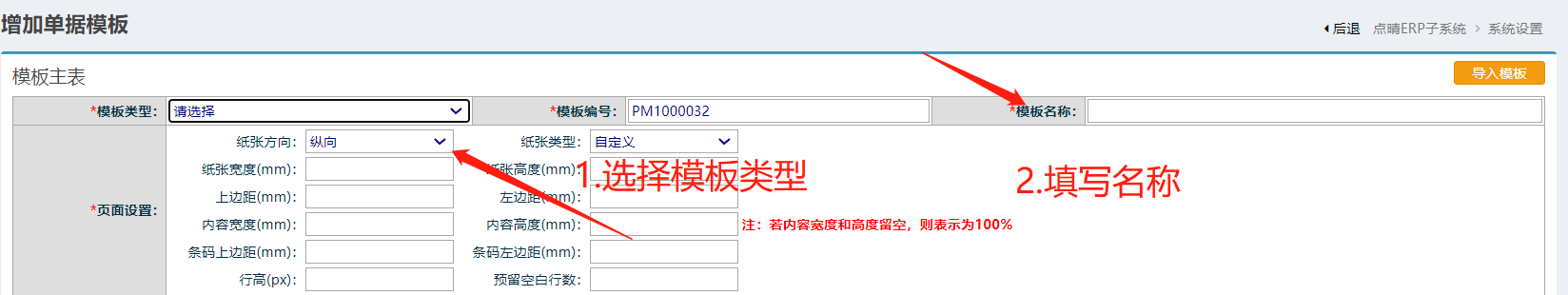

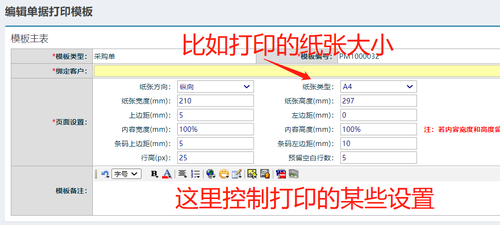

 如图所示,选择模板类型,填入其他相关参数:
 然后提交:

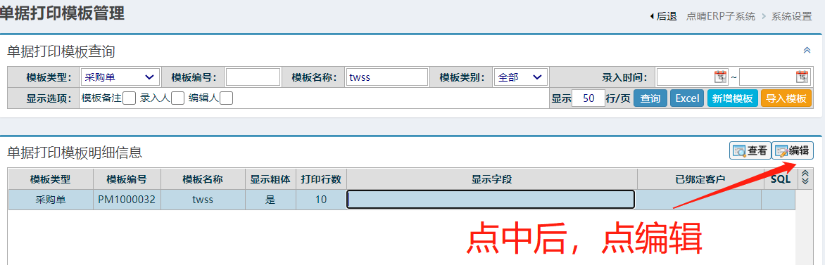

 回到主页面,找到刚新增的模板,点中后再点编辑:
 模板的打印信息设置

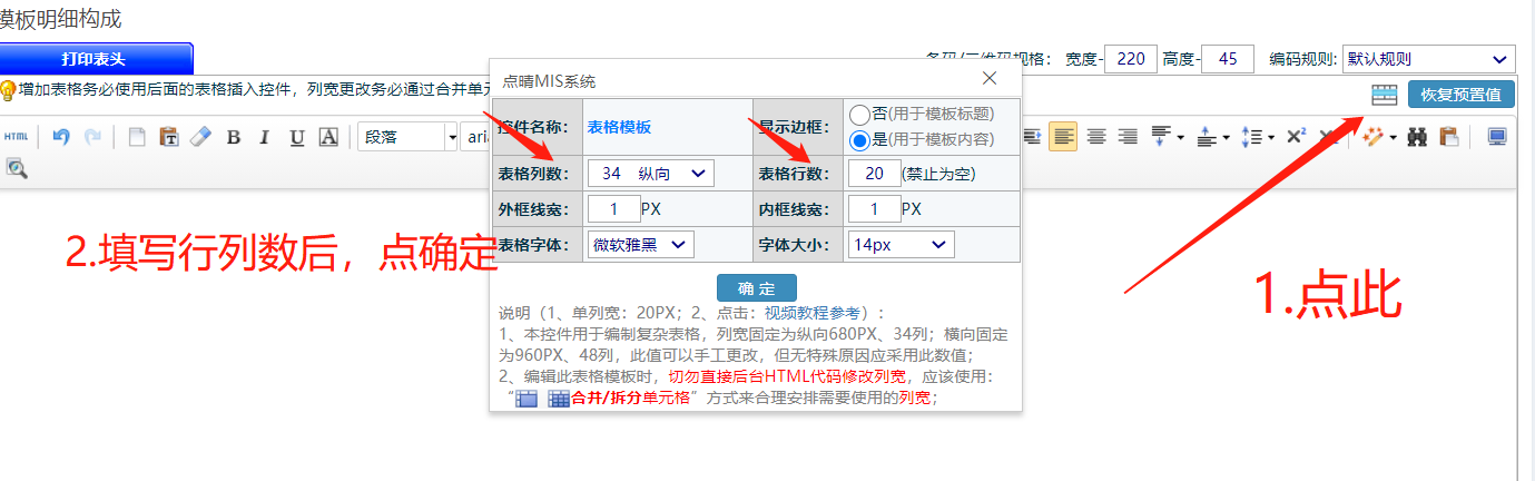

表头设计界面:
生成表头表格操作,如图:

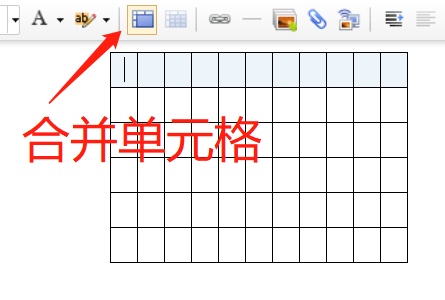

 然后根据需要合并单元格,此处设计如word文档的操作一般,自行摸索。如下图:

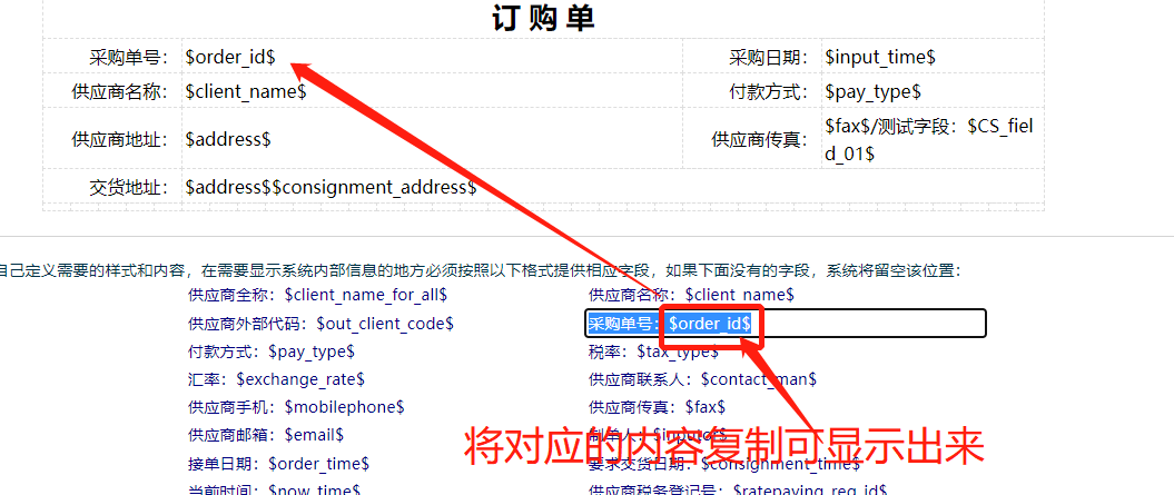

 将所要显示的内容字段加到模板上,如下图:

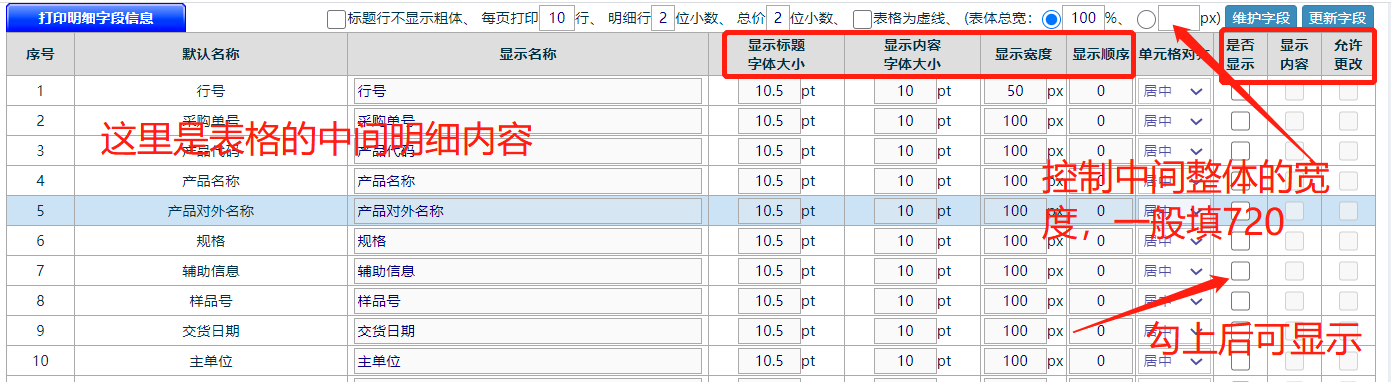

 中间明细内容,自行勾选需要显示的字段和显示顺序、是否需要居中显示、字段内容是否允许更改等:

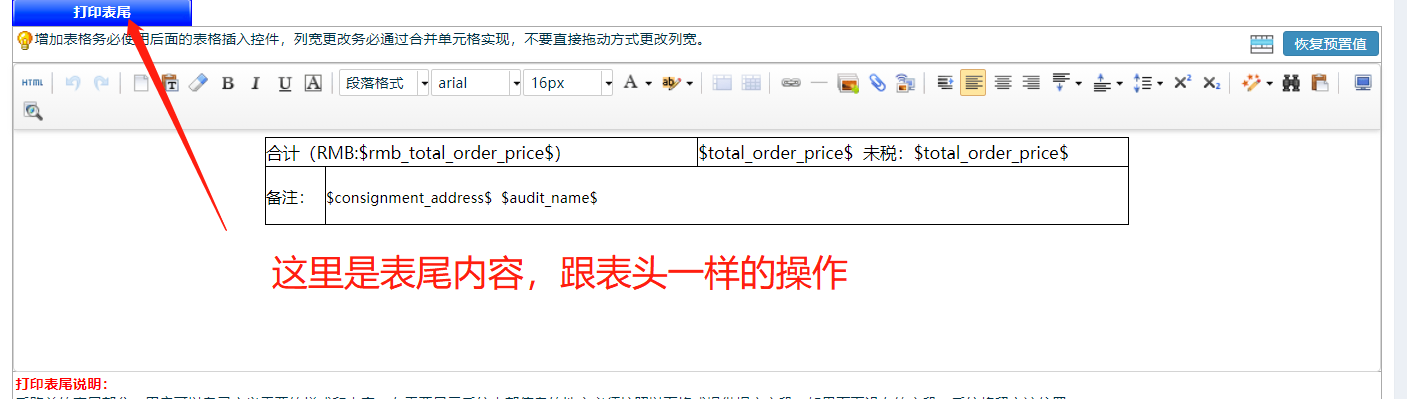

 表尾跟表头一样的操作:

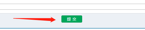

 最后提交即可:

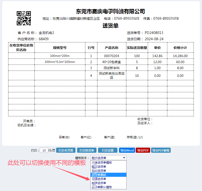

按照以上将单据模板设计完毕后,就可以在单据打印界面上显示可以使用的模板了:
