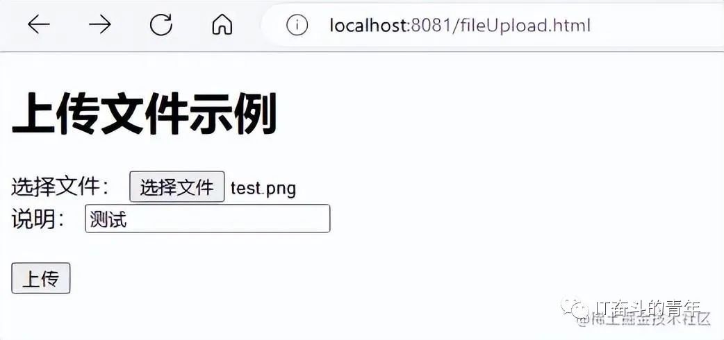

先来看看multipart/form-data的方式,我在本地通过一个简单的例子来查看http multipart/form-data方式的文件上传,html代码如下
html复制代码<!DOCTYPE html>
<html>
<head>
   <title>上传文件示例</title>
   <meta charset="UTF-8">
<body>
<h1>上传文件示例</h1>
<form action="/upload" method="POST" enctype="multipart/form-data">
   <label for="file">选择文件:</label>
   <input type="file" id="file" name="file"><br>
   <label for="tx">说明:</label>
   <input type="text" id="tx" name="remark"><br><br>
   <input type="submit" value="上传">
</form>
</body>
</html>
页面展示也比较简单
选择文件点击上传后,通过edge浏览器f12进入调试模式查看到的请求信息。

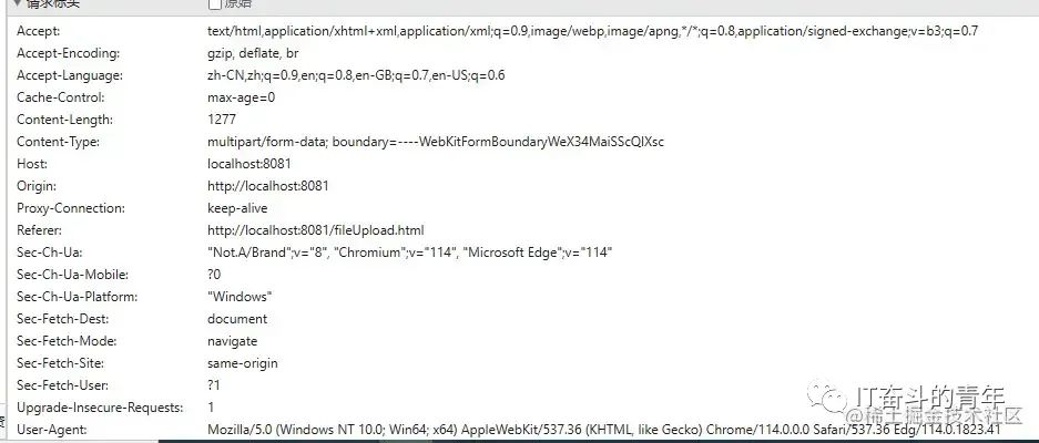

请求头如下
在请求头里Content-Type 为 multipart/form-data; boundary=
----WebKitFormBoundary4TaNXEII3UbH8VKo,刚开始看肯定有点懵,不过其实也不复杂,可以简单理解为在请求体里要传递的参数被分为多部份,每一部分通过分解符boundary分割,就比如在这个例子,表单里有file和remark两个字段,则在请求体里就被分为两部分,每一部分通过boundary=----WebKitFormBoundary4TaNXEII3UbH8VKo来分隔(实际上还要加上CRLF回车换行符,回车表示将光标移动到当前行的开头,换行表示一行文本的结束,也就是新文本行的开始)。需要注意下当最后一部分结尾时需要加多两个"-"结尾。

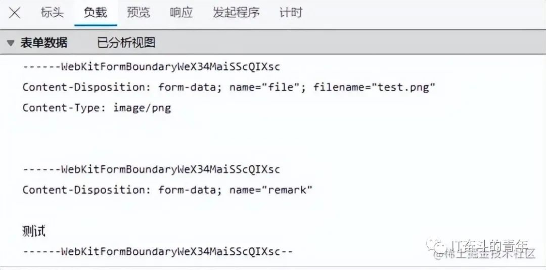

我们继续来看请求体

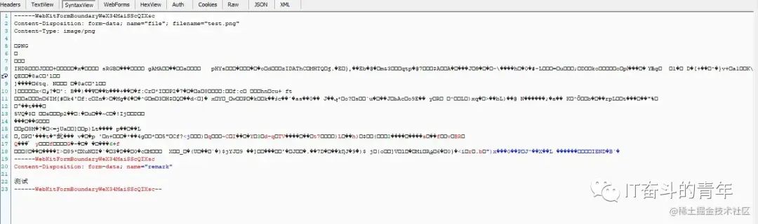

第一部分是file字段部分,它的Content-Type为image/png,第二部分为remark字段部分,它没有声明Content-Type,则默认为text/plain纯文本类型,也就是在例子中输入的“测试”,到这里大家肯定会有个疑问,上传的图片是放在哪里的,这里怎么没看到呢?别急,我猜测是浏览器做了特殊处理,请求体里不显示二进制流,我们通过Filder抓包工具来验证下。
可以看到在第一部分有一串乱码显示,这是因为图片是二进制文件,显示成文本格式自然就乱码了,这也证实了二进制文件也是放在请求体里。后端使用框架springboot通过MultipartFile接受文件也是解析请求体的每一部分最终拿到二进制流。

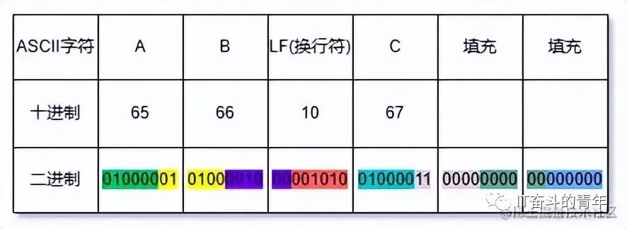

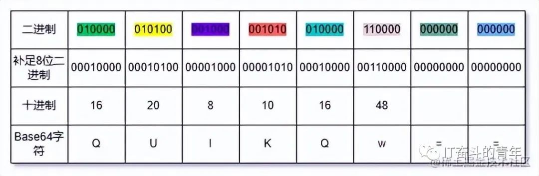

在分析原理之前,我们先来回答什么是Base64编码?首先我们要知道Base64只是一种编码方式,并不是加解密算法,因此Base64可以编码,那也可以解码,它只是按照某种编码规则把一些不可显示字符转成可显示字符。这种规则的原理是把要编码字符的二进制数每6位分为一组,每一组二进制数可对应Base64编码的可打印字符,因为一个字符要用一个字节显示,那么每一组6位Base64编码都要在前面补充两个0,因此总长度比编码前多了(2/6) = 1/3,因为6和8最小公倍数是24,所以要编码成Base64对字节数的要求是3的倍数(24/8=3字节),对于不足字节的需要在后面补充字节数,补充多少个字节就用多少个"="表示(一个或两个),这么说有点抽象,我们通过下面的例子来说明。
我们对ASCII码字符串"AB\nC"(\n和LF都代表换行)进行Base64编码,因为一共4字节,为了满足是3的倍数需要扩展到6个字节,后面补充了2个字节。
表3.1
转成二级制后每6位一组对应不同颜色,每6位前面补充两个0组成一个字节,最终Base64编码字符是QUIKQw==,Base64编码表大家可以自行网上搜索查看。

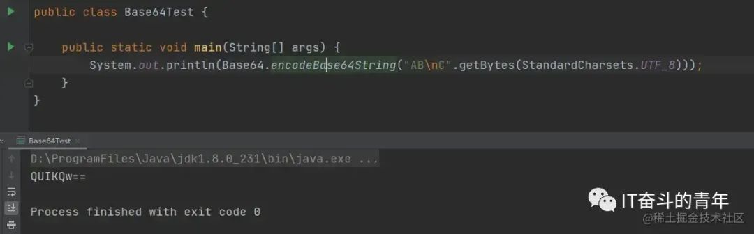

我们通过运行程序来验证下
最终得出的结果与我们上面推理的一样。
