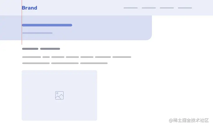

装饰性元素
有时候,我们需要在页面边角加一些修饰元素,该修饰元素需要具有响应式,比如 PC 端是这样的(黑点部分):
然后在移动端是长这样的:
为了做到这,我们可以使用媒体查询:

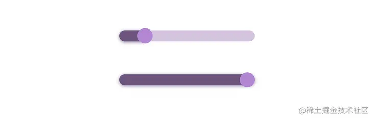

Loading Bar

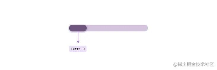

进度条一般是从左到右一个加载过程,在 CSS 中,我们可以定位在左边:
.loading-thumb {
  left: 0%;

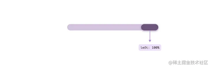

为了将进度条定位到最右边,我们可以使用 left: 100%,但这会带来一个问题。进度条会跑到容器外:
.loading-thumb {
  left: 100%;
这是正常的情况,100% 是从进度条的末端开始的,而进度条本身也有自己的宽度,所以实际宽度会大于容器的宽度。
我们可以使用 calc() 来减去的进度条宽度,这样就可以了,但这并不是100%有效:
.loading-thumb {
  /* 40px represents the thumb width. */
  left: calc(100% - 40px);

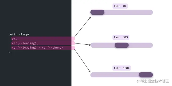

我们来看下,如何利用CSS变量和比较函数来更好地实现:
.loading-thumb {
  --loading: 0%;
  --loading-thumb-width: 40px;
  position: absolute;
  top: 4px;
  left: clamp(
    0%,
    var(--loading),
    var(--loading) - var(--loading-thumb-width)
  width: var(--loading-thumb-width);
  height: 16px;

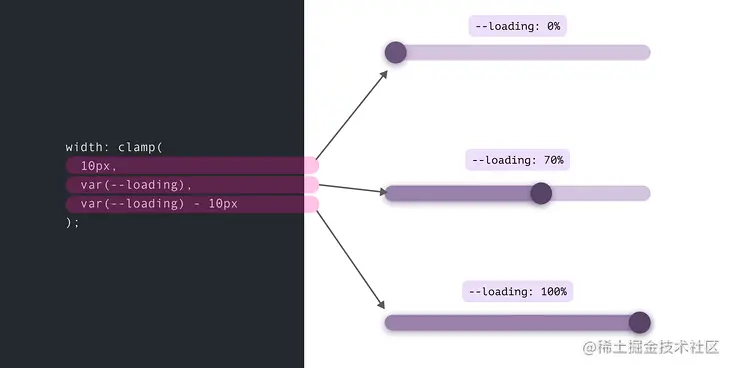

上面的步骤如下:
  1. 首先,我们设定一个最小值为 0%
  2. 首选值是 --loading CSS变量的当前值
  3. 最大值代表当前的加载量减去进度条件的宽度
这里的CSS clamp()为我们提供了这个组件的三种不同的状态信息,这个方案很 nice:
不仅如此,我们还可以以相同的方式来处理不同UI
.loading-progress {
  width: clamp(10px, var(--loading), var(--loading) - 10px);
最小值等于圆圈宽度的一半,首选值是当前的加载百分比,最大值是当前百分比与圆圈一半的减去结果。
事例地址:codepen.io/shadeed/pen…

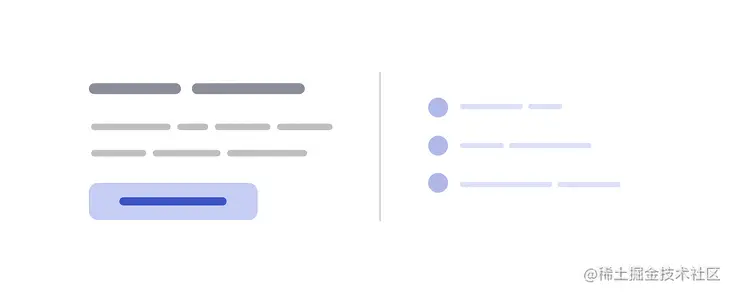

动态分割器
考虑下图,我们在两个区域之间有一个行分隔符。
在移动端上,这个分隔符应该变成水平的,如下图:

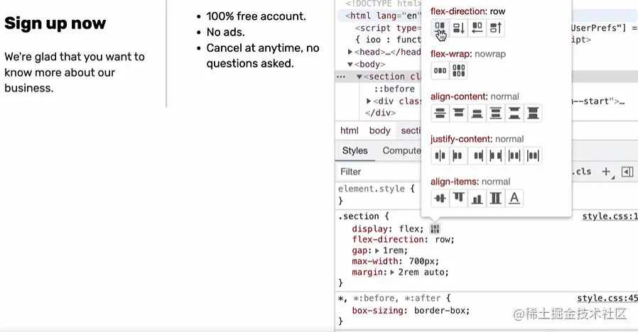

我的解决方案是使用一个边框和flex。思路是,边框作为伪元素,以填补垂直和水平状态的可用空间:
.section {
  display: flex;
  flex-direction: column;
  gap: 1rem;
.section:before {
  content: "";
  border: 1px solid #d3d3d3;
  align-self: stretch;
@media (min-width: 700px) {
  .section {
    align-items: center;
    flex-direction: row;
