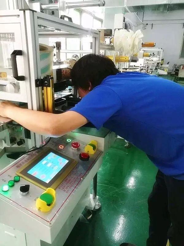

模切师傅
这个岗位可以说是多面手,很多手机辅料产品都是通过模切加工做出来的,接触模切行业最基础的就是要会开机,工程给到产品图纸过来,一定要懂得看图纸,对试模、调模这个环节熟悉,并且能解决模切作业中遇到的一些简单的问题。
模切师傅需要掌握一下几点技巧
1、 开机:
要想成为一个合格的模切师傅除了十分熟悉工厂里的机器操作,像如何调机、如何精准调模、材料的基本搭配技巧等,更要做到多看、多问、多听、多练,多关注模切行业的相关工艺书籍或周刊类。或许这时就有人问了模切行业是由印刷转换过来的新型电子数码手机周边辅料模切加工,这方面的资料少之又少,我们该如何了解行业信息?现在有一本《模切视界》书刊,这是模切行业目前唯一的一本技术型工具读物。可以在里面借鉴到很多技术工艺知识,另外,模切论坛也会有很多实用的东西。
纸上得来终觉浅,自己也要多研究,不懂的再请教别人,累积经验,形成自己的一套模切技术。
2、 产品的结构:
这部分作为开机师傅也是要了解的,没事的时候多拿几个样品进行拆解,研究,如果实在不知道,找个最简单的方法,把一部不用的或坏的旧手机进行分解,有哪个产品环节不明白就问有经验的师傅,3-4个月下来,复杂一点的模切产品结构也应该问题不大,如果是一些简单的模切产品,那么操作起来更是简单。
3、 会看图纸:
一般的厂里都要求模切师傅会看图纸,如果不会,其实简单的操作,再听师傅讲,上手也没问题。

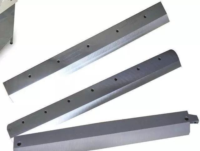

1、 刀模
要懂得刀模的排版,这关系到如何能更省材、省时、省力……调刀模的准确性,从宽度、高度等方面针对产品的要求去设计调整。

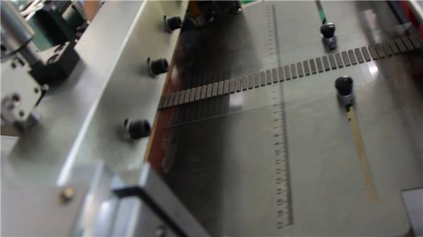

对加工工艺的理解跟上述的模切师傅一样,甚至要更深入,主要是对一些客户指定要求的产品加工工艺在设计影响上也要考虑,主要有:材料认识和搭配、各种工艺技术遇到的不良以及解决,刀模的问题,SOP作业、产品排废等等。这个能力是非常重要的,一个模切工程师如果不考虑周全,那么在模切加工上肯定会遇到种种问题。
那么,新人如何去掌握所有的模切加工工艺呢?其实,搞清楚了也不难,因为模切工程对加工和开机师傅的标准是不一样的,开机师傅也就是一般的模切师傅其标准就是能做事、能做准、能做好、能做快。而模切工程对技术工艺的理解其实只要知道产品工艺的原理、性质范围、方式、精度、时间、费用、效果等等就可以了,并不用亲自动手操作,当然前提是会动手操作。
就像会开车的人不一定会修车一样,以模切工程为目标的新人,学习工艺的时候,大可不必一定要操作所有的机器,但一定要懂。多看、多问、多想、搞清楚为什么这样设计图纸?如何排废更易?怎么提高良率?如果抱着这样的目的去学习,去观察,终有一天能轻易解决模切技术工艺的疑难杂症,工程师这个称呼就稳稳的了。
