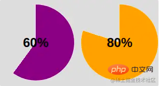

到目前为止,这将为我们提供以下结果:
我们越来越近了!这conic-gradient()是给我们一个双色渐变。从0%p%主色,其余部分为透明色(用十六进制值定义#0000)。

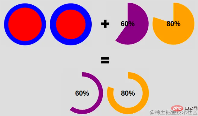

为了只保留边框部分,我们将使用 amask来隐藏中间部分。这次我们将使用radial-gradient()
radial-gradient(farthest-side,red calc(99% - var(--b)),blue calc(100% - var(--b)))
以上作为背景应用将为我们提供以下信息:
注意定义边框粗细的变量的使用--b(在上面显示为蓝色)。
现在想象红色部分是不可见部分,蓝色部分是可见部分。如果我们对属性使用相同的渐变,这就是我们将得到的mask
我们的饼图包含一个元素和几行 CSS 代码。

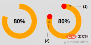

如何添加圆角边缘
为此,我将添加一个额外的渐变层来圆顶边缘,并添加一个伪元素来圆另一个边缘。这是一个理解技巧的插图:
(1) 圆顶边缘的代码:
.pie:before {
  background:
    radial-gradient(farthest-side,var(--c) 98%,#0000) top/var(--b) var(--b) no-repeat,
    conic-gradient(var(--c) calc(var(--p)*1%),#0000 0);
除了 ,conic-gradient()我们还添加了一个radial-gradient()放置在顶部的,其大小等于由 定义的边框厚度--b。 (2) 将另一边倒圆的代码:
.pie:after {
  content: "";
  position: absolute;
  border-radius: 50%;
  inset: calc(50% - var(--b)/2);
  background: var(--c);
  transform: rotate(calc(var(--p)*3.6deg)) translate(calc(50% - var(--w)/2));
inset属性将伪元素的大小设置为等于--b。请记住,它是top,rightbottom的简写left。如果我们有
left = right = 50% - b/2
这意味着我们从每一边移动到中心减去等于的偏移量b/2- 所以我们最终的宽度等于2*b/2 = b。高度的逻辑相同。

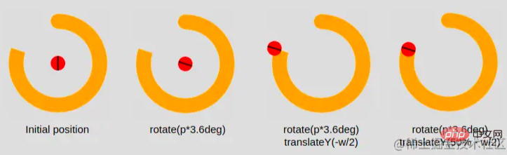

现在我们需要正确放置我们的元素,这就是我们使用 transform 属性的原因。我们的元素最初放置在中心,所以我们需要先旋转它。有了百分比,我们使用“三规则”来获得角度:
angle = percentage*360deg/100
然后我们进行平移,这里我们需要宽度,因为我们必须执行一半宽度的平移 ( w/2)。
好吧,好吧——你可能对所有这些公式有点迷失了。在下面找到一个插图以了解转换属性背后的逻辑
之后,我们用主色给伪元素上色--c,就完成了。我们有圆边的饼图。
