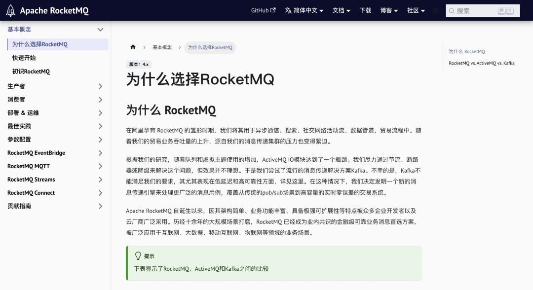

RokcetMQ官网
当你了解了项目的一些概念、功能等信息之后,如果你在读源码一旦发现了代码是实现这些概念或者功能的足迹,那么能够帮助你更好的理解代码。

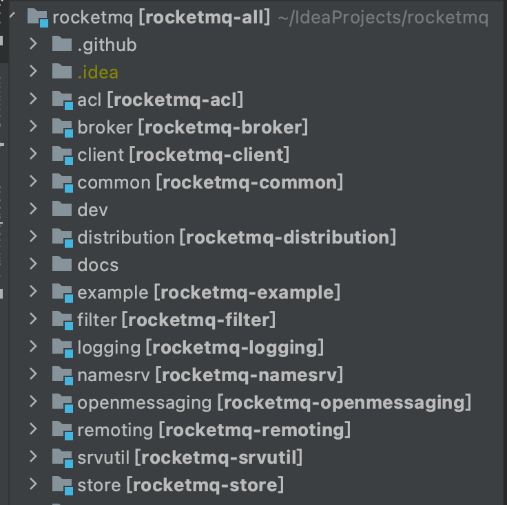

熟悉源码模块结构
当你对项目有大致的了解之后,就可以从Github上把代码clone下来,官网有项目源码的Github地址。
当成功拉下来代码之后,就可以对项目源码模块进行简单的分析,熟悉模块结构,分析模块功能,混个眼熟。

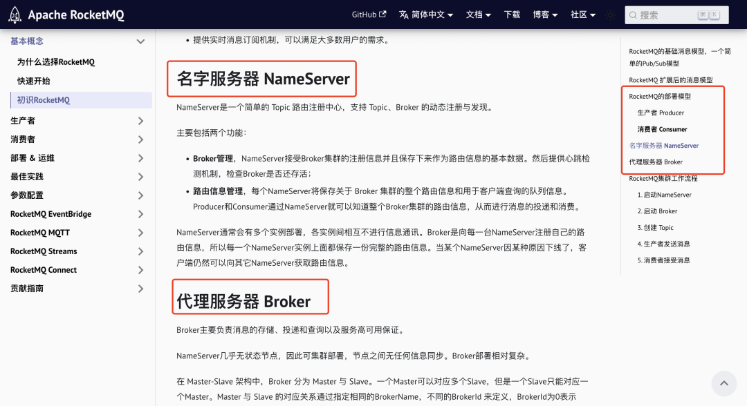

如上是RocketMQ源码,如果前面阅读过官网相关的一些概念介绍,就大致可以知道这些模块有什么功能。
RocketMQ概念介绍
比如说,源码中的broker模块,官网说broker主要是负责消息存储,那么broker模块代码块肯定就主要实现了消息存储的功能。
还有些模块可以根据单词的意思进行判断,比如common模块,一看就是存储一些公共类的模块,example模块,就是RocketMQ使用代码示例的模块等等。

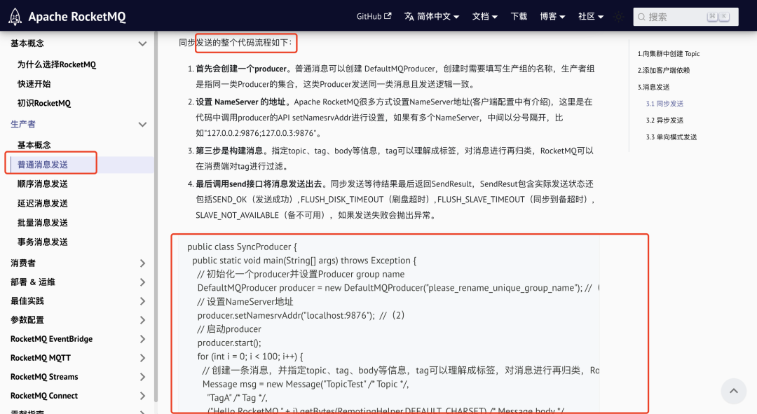

顺着demo开始读
有的小伙伴在读源码的时候不知道从哪里开始读比较合适,最后随便从源码中的某个模块就开始读,读读越来越发现读不下去。
读源码正确的姿势应该是从demo开始读。
比如说,现在我想要阅读一下RocketMQ生产者是如何发送消息的,整个过程是什么样的,那么我首先至少得写个发送消息的demo,看看代码是如何写的。
demo一般可以从官网中查看
RocketMQ官网发送消息代码示例
除了官网,一般开源项目在源码中也会有相应的demo,代码放在示例模块,就比如上面提到的RocketMQ的example模块。
最后还可以通过谷歌搜索一下demo。
DefaultMQProducer producer = new DefaultMQProducer("sanyouProducer");
//指定NameServer的地址
producer.setNamesrvAddr("localhost:9876");
//启动生产者
producer.start();
//省略代码。。
Message msg = new Message("sanyouTopic""TagA""三友的java日记".getBytes(RemotingHelper.DEFAULT_CHARSET));
// 发送消息并得到消息的发送结果,然后打印
SendResult sendResult = producer.send(msg);
如上是RocketMQ生产者发送消息的一个demo,消息发送源码阅读就从这块代码开始入手,一步一步进入源码中,这就算开始阅读源码了。

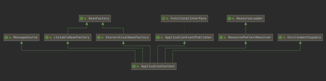

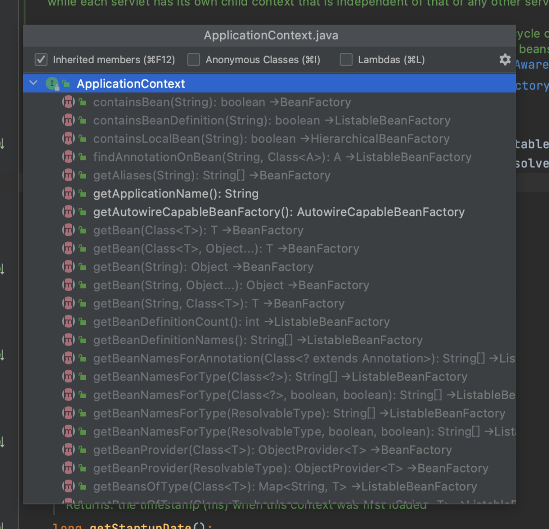

学会看类结构
类结构也非常重要,他也能够帮助我们窥探类的大致功能。
ApplicationContext
如上图,是Spring中ApplicationContext的继承体系,当你需要了解ApplicationContext的时候,可以先去熟悉一下它的父接口的作用,当你大致弄明白了每个接口的作用,那么ApplicationContext有啥作用就大致就清楚了。
除了可以看类继承体系,还可以浏览一下类大致提供了哪些方法,了解对外提供的功能。
类方法通过快捷键 ctrl+F12(mac:fn+command+F12)查看,并且还支持模糊搜索方法名,我本人就非常喜欢这个快捷键
ApplicationContext

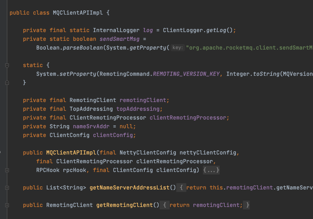

当我们在读完一个类的代码的时候,一定要总结这个类的职责,明白这个类存在的意义。一般情况下一个类核心职责只有一个,遵循单一职责的设计原则。
举个例子,在RocketMQ中有一个类MQClientAPIImpl
MQClientAPIImpl
其实从名字大概看不出这个类主要是有什么功能,但是当我读代码的时候发现每个方法最终都调用RemotingClient方法,而RemotingClient只有一个实现NettyRemotingClient,所以从这个实现和类名可以猜出来RemotingClient是发送网络请求的客户端,所以当读完MQClientAPIImpl源码之后,我就知道了MQClientAPIImpl这个类的职责大致是封装参数,然后通过RemotingClient向MQ发送消息的。
当知道这个类的职责的时候,那么其它地方在调用这个类的方法的时候,就知道大概在做什么事了。

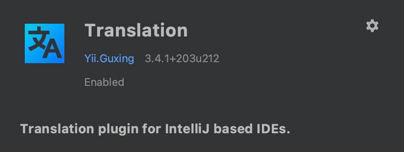

当你在读源码的时候,如果有注释,最好能先读一下注释,这样能帮助你厘清类或者方法的功能,先知道功能,再去读源码就容易多了。
注释一般都是英文,如果看不懂,可以装个插件
