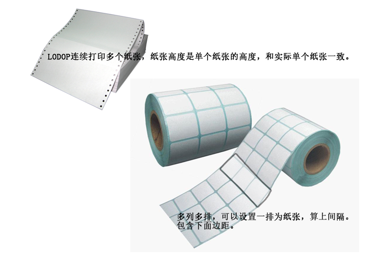

连续的纸张,有时有会被误解为没有高度,高度自适应,其实不是,这属于纸张连续打印,纸张高度和实际单个纸张高度相同。

有些标签打印机,不只是连续单个纸张,可能标签有两列三列等,连续打印多行多列,这种情况下,不是把纸张设置成一张标签纸的高度,可以设置一排为一张纸,间隔也算上。
把两张标签和间隔都看做一张纸,需要打印的内容只要在实际纸张上就行,有的打印机可能自己算间隔,需要实际测试一下。

(本文插图的第一个纸张)
是类似这种纸张吧,这种也是需要设置纸张高度的,不是小票那种整体的纸张。

这种连续的纸张,设置一张大小,连续打印纸张。
如果打印机不能连续输出,之前有客户反馈打印机有单页模式,和连续打印模式,查看下是否打印机在连续打印模式试试。
