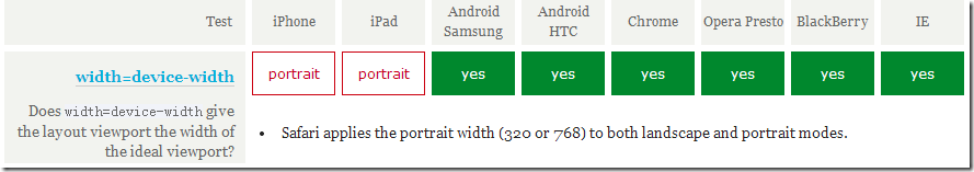

要得到ideal viewport就必须把默认的layout viewport的宽度设为移动设备的屏幕宽度。因为meta viewport中的width能控制layout viewport的宽度,所以我们只需要把width设为width-device这个特殊的值就行了。
<meta name="viewport" content="width=device-width">
下图是这句代码在各大移动端浏览器上的测试结果:
可以看到通过width=device-width,所有浏览器都能把当前的viewport宽度变成ideal viewport的宽度,但要注意的是,在iphone和ipad上,无论是竖屏还是横屏,宽度都是竖屏时ideal viewport的宽度。
这样的写法看起来谁都会做,没吃过猪肉,谁还没见过猪跑啊~,确实,我们在开发移动设备上的网页时,不管你明不明白什么是viewport,可能你只需要这么一句代码就够了。

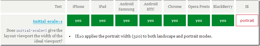

要想清楚这件事情,首先你得弄明白这个缩放是相对于什么来缩放的,因为这里的缩放值是1,也就是没缩放,但却达到了 ideal viewport 的效果,所以,那答案就只有一个了,缩放是相对于 ideal viewport来进行缩放的,当对ideal viewport进行100%的缩放,也就是缩放值为1的时候,不就得到了 ideal viewport吗?事实证明,的确是这样的。下图是各大移动端的浏览器当设置了<meta name="viewport" content="initial-scale=1"> 后是否能把当前的viewport宽度变成 ideal viewport 的宽度的测试结果。
测试结果表明 initial-scale=1 也能把当前的viewport宽度变成 ideal viewport 的宽度,但这次轮到了windows phone 上的IE 无论是竖屏还是横屏都把宽度设为竖屏时ideal viewport的宽度。但这点小瑕疵已经无关紧要了。

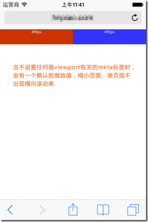

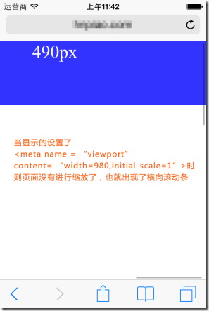

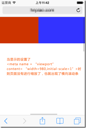

    好了,现在再来说下initial-scale的默认值问题,就是不写这个属性的时候,它的默认值会是多少呢?很显然不会是1,因为当 initial-scale = 1 时,当前的layout viewport宽度会被设为 ideal viewport的宽度,但前面说了,各浏览器默认的 layout viewport宽度一般都是980啊,1024啊,800啊等等这些个值,没有一开始就是 ideal viewport的宽度的,所以 initial-scale的默认值肯定不是1。安卓设备上的initial-scale默认值好像没有方法能够得到,或者就是干脆它就没有默认值,一定要你显示的写出来这个东西才会起作用,我们不管它了,这里我们重点说一下iphone和ipad上的initial-scale默认值。
   根据测试,我们可以在iphone和ipad上得到一个结论,就是无论你给layout viewpor设置的宽度是多少,而又没有指定初始的缩放值的话,那么iphone和ipad会自动计算initial-scale这个值,以保证当前layout viewport的宽度在缩放后就是浏览器可视区域的宽度,也就是说不会出现横向滚动条。比如说,在iphone上,我们不设置任何的viewport meta标签,此时layout viewport的宽度为980px,但我们可以看到浏览器并没有出现横向滚动条,浏览器默认的把页面缩小了。根据上面的公式,当前缩放值 = ideal viewport宽度  / visual viewport宽度,我们可以得出:
      当前缩放值 = 320 / 980
也就是当前的initial-scale默认值应该是 0.33这样子。当你指定了initial-scale的值后,这个默认值就不起作用了。
总之记住这个结论就行了:在iphone和ipad上,无论你给viewport设的宽的是多少,如果没有指定默认的缩放值,则iphone和ipad会自动计算这个缩放值,以达到当前页面不会出现横向滚动条(或者说viewport的宽度就是屏幕的宽度)的目的。
