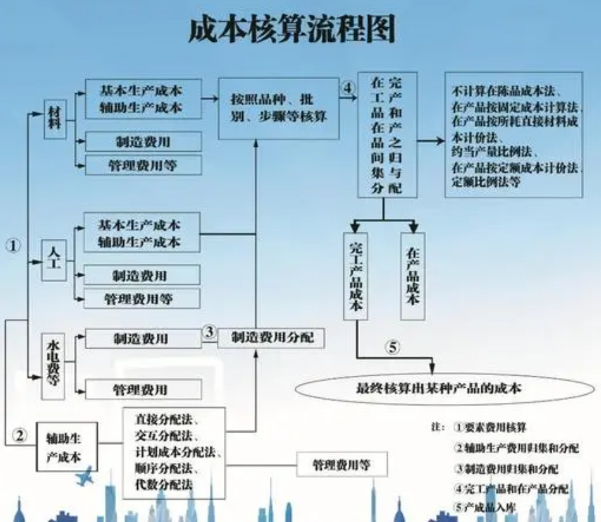

成本核算制度规定
企业按照成本的经济用途和生产要素内容相结合的原则或者成本性态等设置成本项目。设置直接材料、燃料和动力、直接人工和制造费用等成本项目。
直接材料,是指构成产品实体的原材料以及有助于产品形成的主要材料和辅助材料。
燃料和动力,是指直接用于产品生产的燃料和动力。直接人工,是指直接从事产品生产的工人的职工薪酬。
制造费用,是指企业为生产产品和提供劳务而发生的各项间接费用,包括企业生产部门(如生产车间)发生的水电费、固定资产折旧、无形资产摊销、管理人员的职工薪酬、劳动保护费、国家规定的有关环保费用、季节性和修理期间的停工损失等。公司按照权责发生制和分期计量要求,按月归集分配当月相关产品的生产成本费用。产品生产耗用的直接材料、直接人工及其他直接费用,应在月末或发生时确认为 相关产品成本。产品生产发生的间接费用,应根据合理的分配原则和方法,在月末分配计入相关产品成本。非生产经营活动的费用不能计入产品成本。
成本核算
成本核算会计科目
(1)总账科目:“生产成本”、“制造费用”
明细科目:“生产成本”科目设置“基本生产升本 ”“辅助生产成本”。“基本生产升本 ”下面设置“直接材料”“直接人工”等明细科目;“辅助生产成本”明细科目应按辅助生产提供的劳务和产品(例如:动力、修理、运输、自制工具、自制材料等)
“制造费用”科目设置“工资”、“福利费”、“社保”、“差旅 费”、“水电费”、“办公费”、“检验费”、“修理用备件“折旧”等明细 科目。“制造费用”科目借方核算实际发生的制造费用,贷方核算分配结转的制 造费用,期末结转后无余额
