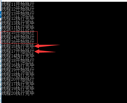

static SemaphoreSlim semLim = new SemaphoreSlim(3); //3表示最多只能有三个线程同时访问
    for (int i = 0; i < 10; i++)
        new Thread(SemaphoreTest).Start();
    Console.Read();
static void SemaphoreTest()
    semLim.Wait();
    Console.WriteLine("线程" + Thread.CurrentThread.ManagedThreadId.ToString() + "开始执行");
Thread.Sleep(2000);
    Console.WriteLine("线程" + Thread.CurrentThread.ManagedThreadId.ToString() + "执行完毕");
    semLim.Release();
执行结果如下:
可以看到,刚开始只有三个线程在执行,当一个线程执行完毕并释放之后,才会有新的线程来执行方法!

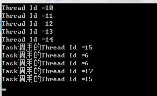

比较一下Task和Thread:
    for (int i = 0; i < 5; i++)
        new Thread(Run1).Start();
        Task.Run(() => { Run2(); });
static void Run1()
    Console.WriteLine("Thread Id =" + Thread.CurrentThread.ManagedThreadId);
static void Run2()
    Console.WriteLine("Task调用的Thread Id =" + Thread.CurrentThread.ManagedThreadId);
执行结果:
可以看出来,直接用Thread会开启5个线程,用Task(用了线程池)开启了3个!

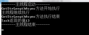

    Console.WriteLine("-------主线程启动-------");
    Task<int> task = GetStrLengthAsync();
    Console.WriteLine("主线程继续执行");
    Console.WriteLine("Task返回的值" + task.Result);
    Console.WriteLine("-------主线程结束-------");
static async Task<int> GetStrLengthAsync()
    Console.WriteLine("GetStrLengthAsync方法开始执行");
    //此处返回的<string>中的字符串类型,而不是Task<string>
    string str = await GetString();
    Console.WriteLine("GetStrLengthAsync方法执行结束");
    return str.Length;
static Task<string> GetString()
    //Console.WriteLine("GetString方法开始执行")
    return Task<string>.Run(() => {
        Thread.Sleep(2000);
        return "GetString的返回值";
async用来修饰方法,表明这个方法是异步的,声明的方法的返回类型必须为:void,Task或Task<TResult>。
await必须用来修饰Task或Task<TResult>,而且只能出现在已经用async关键字修饰的异步方法中。通常情况下,async/await成对出现才有意义,
看看运行结果:
可以看出来,main函数调用GetStrLengthAsync方法后,在await之前,都是同步执行的,直到遇到await关键字,main函数才返回继续执行。

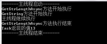

那么是否是在遇到await关键字的时候程序自动开启了一个后台线程去执行GetString方法呢?
现在把GetString方法中的那行注释加上,运行的结果是:
大家可以看到,在遇到await关键字后,没有继续执行GetStrLengthAsync方法后面的操作,也没有马上反回到main函数中,而是执行了GetString的第一行,以此可以判断await这里并没有开启新的线程去执行GetString方法,而是以同步的方式让GetString方法执行,等到执行到GetString方法中的Task<string>.Run()的时候才由Task开启了后台线程!

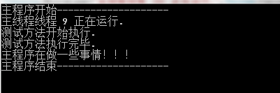

class Program
        Console.WriteLine("主程序开始--------------------");
        int threadId;
        AsyncDemo ad = new AsyncDemo();
        AsyncMethodCaller caller = new AsyncMethodCaller(ad.TestMethod);
        IAsyncResult result = caller.BeginInvoke(3000, out threadId, null, null);
        Thread.Sleep(0);
        Console.WriteLine("主线程线程 {0} 正在运行.", Thread.CurrentThread.ManagedThreadId)
            //会阻塞线程,直到后台线程执行完毕之后,才会往下执行
            result.AsyncWaitHandle.WaitOne();
        Console.WriteLine("主程序在做一些事情!!!");
        //获取异步执行的结果
        string returnValue = caller.EndInvoke(out threadId, result);
        //释放资源
        result.AsyncWaitHandle.Close();
        Console.WriteLine("主程序结束--------------------");
        Console.Read();
public class AsyncDemo
    //供后台线程执行的方法
    public string TestMethod(int callDuration, out int threadId)
        Console.WriteLine("测试方法开始执行.");
        Thread.Sleep(callDuration);
        threadId = Thread.CurrentThread.ManagedThreadId;
        return String.Format("测试方法执行的时间 {0}.", callDuration.ToString());
public delegate string AsyncMethodCaller(int callDuration, out int threadId);
关键步骤就是红色字体的部分,运行结果:
和Task的用法差异不是很大!result.AsyncWaitHandle.WaitOne()就类似Task的Wait。

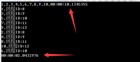

 5.Parallel
最后说一下在循环中开启多线程的简单方法:
Stopwatch watch1 = new Stopwatch();
watch1.Start();
    for (int i = 1; i <= 10; i++)
    Console.Write(i + ",");
    Thread.Sleep(1000);
watch1.Stop();
Console.WriteLine(watch1.Elapsed);
Stopwatch watch2 = new Stopwatch();
watch2.Start();
//会调用线程池中的线程
Parallel.For(1, 11, i =>{
Console.WriteLine(i + ",线程ID:" + Thread.CurrentThread.ManagedThreadId);
Thread.Sleep(1000);});
watch2.Stop();
Console.WriteLine(watch2.Elapsed);
运行结果:

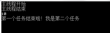

另外task.ContinueWith()也是一个重要的方法:
Console.WriteLine("主线程开始");
Task<string> task = Task<string>.Run(() => {
    Thread.Sleep(2000);
    return Thread.CurrentThread.ManagedThreadId.ToString();
task.GetAwaiter().OnCompleted(() =>{
    Console.WriteLine(task.Result);
task.ContinueWith(m=>{
    Console.WriteLine("第一个任务结束啦!我是第二个任务");
Console.WriteLine("主线程结束");
Console.Read();
执行结果:
ContinueWith()方法可以让该后台线程继续执行新的任务。
