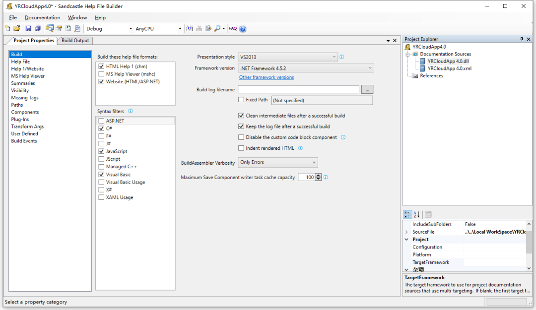

这个是c#类库方法根据注释生成帮助文档的工具,我们经常会遇到把DLL或者API提供给别人调用的情况,通过在方法中添加注释,然后再用Sandcastle 来自动生成文档给调用者,如下图:
图1:这是Sandcastle Help File Builder软件界面

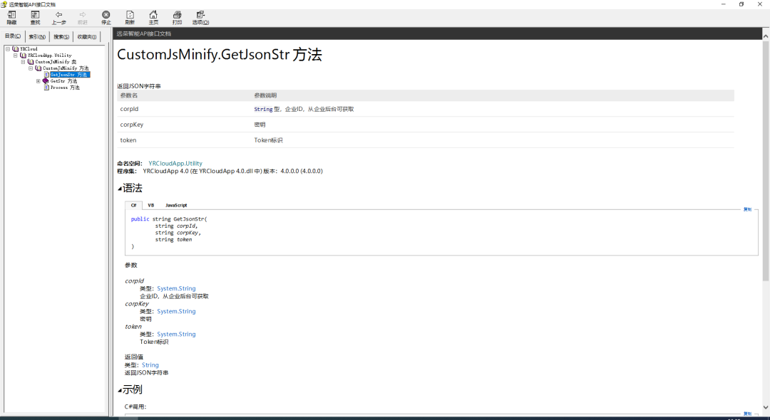

图2:这是生成的chm文档

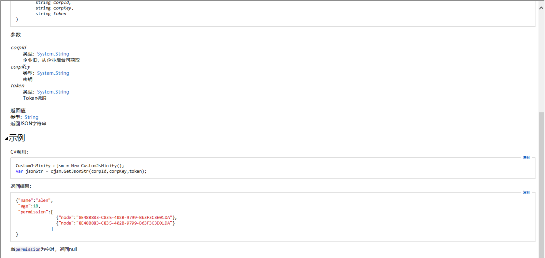

还可以直接给出示例代码:
图3:还可以直接生成网页

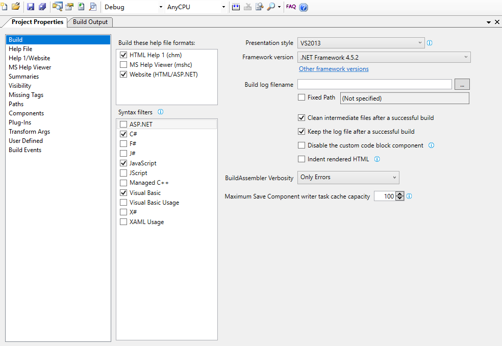

三、Sandcastle配置
安装好软件后可以根据自己的需要配置相应的参数。

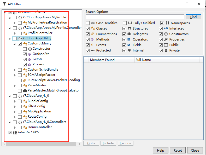

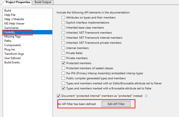

默认情况下dll中所有方法和属性都会生成对应文档,也可以根据自己需要只把DLL中需要的类或方法生成文档,可通过如下图配置:
在左侧把需要的类或方法勾选就行了:

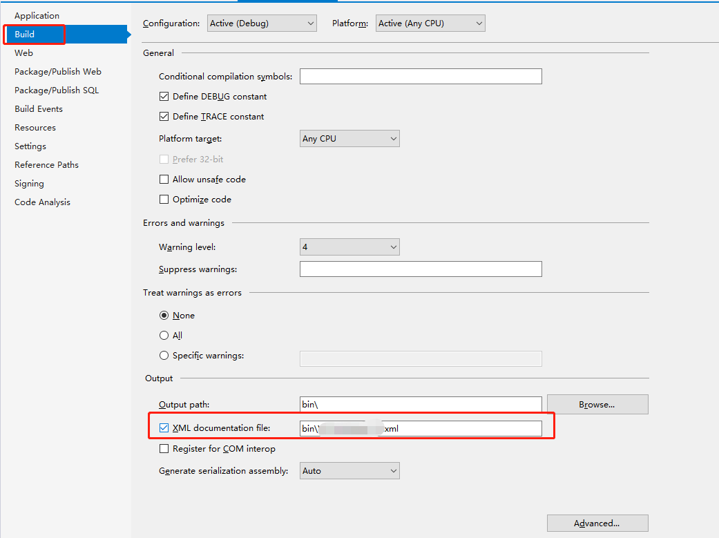

在使用工具生成文档前,别忘了在VS中要作简单配置,才能生成DLL对应的XML配置文件,vs配置方法如下:
在VS中右键项目属性:
把"XML documentation file:"勾选,当编译时在生成DLL的同时还会生成一个和dll同名的xml配置文件。

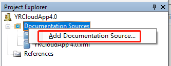

在Sandcastle中右侧窗口右键将需要生成文档的dll和对应的xml添加进来:
点击工具栏上的
这个按钮就可以自动生成文档了。

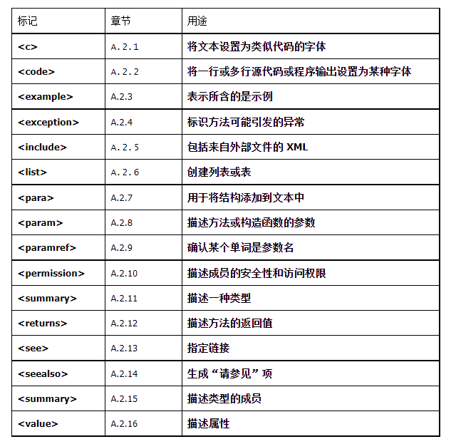

为了生成友好的帮助文档,注释规范自然少不了,以下是关于C#的注释规范以及各参数的说明,注释越详细,生成的文档可读性越好:

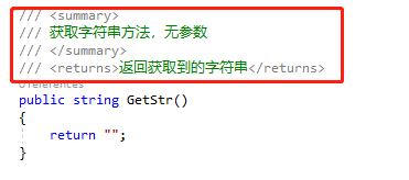

1、C#注释标记:
大家对注释应该都不陌生,在方法或者类前面三个斜杠就自动添加了常用的注释标记,如下图:
但是如果想要得到更加友好的帮助文档,注释得花点心思。

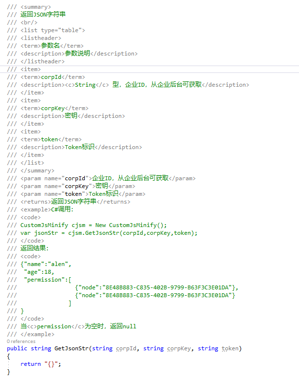

如文章开头所展示的帮助文档,部分方法的注释如下:
2、C#注释标记说明:

/// Class Point models a point in a two-dimensional
/// plane.
public class Point
A.2.2
标记用于将一行或多行源代码或程序输出设置为某种特殊字体。对于叙述中较小的代码段,请使用 (第 A.2.1 节)。
语法:
source code or program output
示例:
/// This method changes the point's location by
/// the given x- and y-offsets.
/// For example:
///Point p = new Point(3,5);
/// p.Translate(-1,3);
/// results in p's having the value (2,8).
public void Translate(int xor, int yor) {
 X += xor;
 Y += yor;
A.2.3
此标记用于在注释中插入代码示例,以说明如何使用所关联的方法或其他库成员。通常,此标记是同标记 (第 A.2.2 节)一起使用的。
语法:description
示例:
有关示例,请参见 (第 A.2.2 节)。
A.2.4
此标记提供一种方法以说明关联的方法可能引发的异常。
语法:description
其中cref="member"
成员的名称。文档生成器检查给定成员是否存在,并将 member 转换为文档文件中的规范元素名称。description 对引发异常的情况的描述。
示例:
public class DataBaseOperations
  public static void ReadRecord(int flag) {
    if (flag == 1)
     throw new MasterFileFormatCorruptException();
    else if (flag == 2)
     throw new MasterFileLockedOpenException();
A.2.5
此标记允许包含来自源代码文件外部的 XML 文档的信息。外部文件必须是符合标准格式的 XML 文档,还可以将 XPath 表达式应用于该文档来指定应包含该 XML 文档中的哪些 XML 文本。然后用从外部文档中选定的 XML 来替换 标记。
语法:
filename" path="xpath/
其中file="filename"
外部 XML 文件的文件名。该文件名是相对于包含 include 标记的文件进行解释的(确定其完整路径名)。
path="xpath"
XPath 表达式用于选择外部 XML 文件中的某些 XML
示例:
如果源代码包含了如下声明:
///"docs.xml" path='extradoc/class[@name="IntList"]/' /
 public class IntList { … }
并且外部文件“docs.xml”含有以下内容:
 "1.0"?
 \ "IntList"
      Contains a list of integers.
 \  "StringList"
这样输出的文档就与源代码中包含以下内容时一样:
 ///  Contains a list of integers.
A.2.6
此标记用于创建列表或项目表。它可以包含 块以定义表或定义列表的标头行。(定义表时,仅需要在标头中为 term 提供一个项。)
列表中的每一项都用一个 块来描述。创建定义列表时,必须同时指定 term 和 description。但是,对于表、项目符号列表或编号列表,仅需要指定 description
语法:
term
description
term
description
term
description
其中
term
要定义的术语,其定义位于 description 中。
description
是项目符号列表或编号列表中的项,或者是 term 的定义。
示例
 public class MyClass
 /// Here is an example of a bulleted list:
 /// Item 1.
 /// Item 2.
 public static void Main () {
A.2.7.
此标记用于其他标记内,如 (第 A.2.11 节)或 (第 A.2.12 节),用于将结构添加到文本中。
语法
content
其中
content
段落文本。
示例
 /// This is the entry point of the Point class testing program.
 /// This program tests each method and operator, and
 /// is intended to be run after any non-trvial maintenance has
 /// been performed on the Point class.
 public static void Main() {
A.2.8
该标记用于描述方法、构造函数或索引器的参数。
语法description 其中name参数名。description参数的描述。
示例
 /// This method changes the point's location to
 /// the given coordinates.
 ///the new x-coordinate.
 ///the new y-coordinate.
 public void Move(int xor, int yor) {
 X = xor;
 Y = yor;
A.2.9
该标记表示某单词是一个参数。这样,生成文档文件后经适当处理,可以用某种独特的方法来格式化该参数。
语法
name
其中
name
参数名。
示例
 /// This constructor initializes the new Point to
 ///the new Point's x-coordinate.
 ///the new Point's y-coordinate.
 public Point(int xor, int yor) {
 X = xor;
 Y = yor;
A.2.10
该标记用于将成员的安全性和可访问性记入文档。
语法
description
其中
cref="member"
成员的名称。文档生成器检查给定的代码元素是否存在,并将 member 转换为文档文件中的规范化元素名称。
description
对成员的访问属性的说明。
示例:
 /// Everyone can
 /// access this method.
 public static void Test() {
A.2.11
该标记用于指定类型的概述信息。(使用 (第 A.2.15 节)描述类型的成员。)
语法
description
其中
description
摘要文本。
示例
 /// two-dimensional plane.
 public class Point
A.2.12
该标记用于描述方法的返回值。
语法
description
其中
description
返回值的说明。
示例
 /// Report a point's location as a string.
 /// A string representing a point's location, in the form (x,y),
 /// without any leading, trailing, or embedded whitespace.
 public override string ToString() {
 return "(" + X + "," + Y + ")";
A.2.13
该标记用于在文本内指定链接。使用 (第 A.2.14 节)指示将在“请参见”部分中出现的 文本。
语法
member"/
其中
cref="member"
成员的名称。文档生成器检查给定的代码元素是否存在,并将 member 更改为所生成的文档文件中的元素名称。
示例
 X = xor;
 Y = yor;
 X += xor;
 Y += yor;
A.2.14
该标记用于生成将列入“请参见”部分的项。使用 (第 A.2.13 节)指定来自文本内的链接。
语法
member"/
其中
cref="member"
示例
 /// This method determines whether two Points have the same
 /// location.
 public override bool Equals(object o) {
A.2.15
可以用此标记描述类型的成员。使用 (第 A.2.11 节)描述类型本身。
语法
description
其中
description
关于成员的摘要描述。
示例
 /// This constructor initializes the new Point to (0,0).
 public Point() : this(0,0) {
A.2.16
该标记用于描述属性。
语法
property description
其中
属性的说明。
示例
 /// Property X represents the point's x-coordinate.
 public int X
 get { return x; }
 set { x = value; }

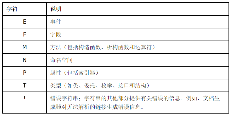

字符串的第一部分通过单个字符后跟一个冒号来标识被标识成员的种类。定义以下几种成员:
字符串的第二部分是元素的完全限定名,从命名空间的根开始。元素的名称、包含着它的类型和命名空间都以句点分隔。如果项名本身含有句点,则将用 # (U+0023) 字符替换。(这里假定所有元素名中都没有“# (U+0023)”字符。)
