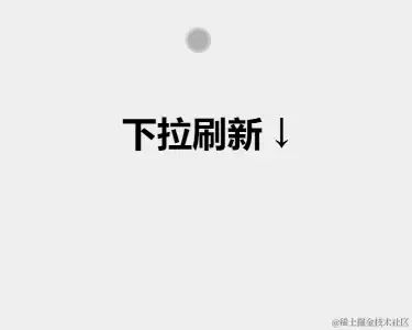

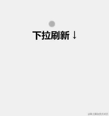

下图是我实现的效果,分为三步:开始下拉时,屏幕顶部会出现加载动画;加载过程中,屏幕顶部高度保持不变;加载完成后,加载动画隐藏。

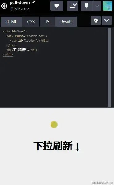

知道原理,我们现在开始写实现代码,首先是布局的代码:
布局代码
我们把 box 元素当作容器,把 loader-box,loader-box + loading 元素当作动画,至于 h1 元素不需要关注,我们只把它当作操作提示。
<div id="box">
  <div class="loader-box">
    <div id="loading"></div>
  </div>
  <h1>下拉刷新 ↓</h1>
</div>

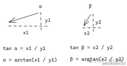

利用角度判断用户下拉意图
第二个优化是利用角度判断用户下拉意图。
下图展示了两种用户下拉的情况,β 角度比 α 角度小,角度越小用户下拉意图越明显、误触的可能性更小。
我们可以利用反三角函数求出角度来判断下拉意图。
JavaScript 中,反正切函数是 Math.atan(),需要注意的是,反正切函数算出的是弧度,我们还需要将它乘以 180 / π 才能获取角度。
下面的代码中,我们做了一个限制,只有角度小于 40 时,我们才认为用户的真实意图是想要下拉刷新。
const DEG_LIMIT = 40
function move(e{
  distanceY = endY - startY
  distanceX = endX - startX
  const deg = Math.atan(Math.abs(distanceX) / distanceY)
    * (180 / Math.PI)
  if (deg > DEG_LIMIT) {
    [startY, startX] = [endY, endX]
    return
