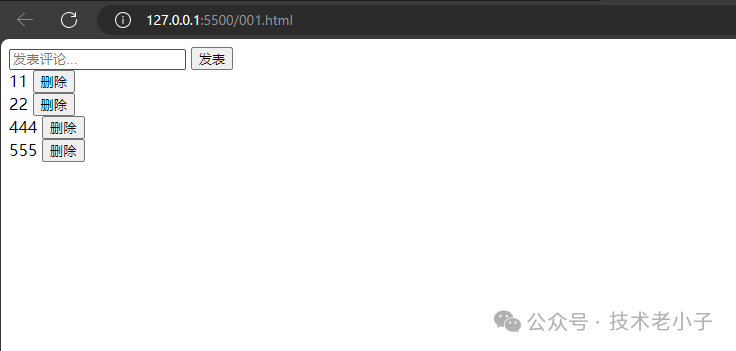

在现代的Web应用中,经常需要根据用户的操作动态地向页面添加新的元素。如果每次添加新元素都需要绑定事件监听器,这将是一项繁琐且低效的工作。事件委托可以很好地解决这个问题。
<!DOCTYPE html><html><head><meta charset="UTF-8"><title>事件委托示例:动态元素</title><script>document.addEventListener('DOMContentLoaded', function () {    var commentsContainer = document.getElementById('commentsContainer');    var postCommentButton = document.getElementById('postCommentButton');
   commentsContainer.addEventListener('click', function (e) {        if (e.target && e.target.matches('.delete-comment')) {            e.target.parentNode.remove();            alert('评论已删除');        }    });
   postCommentButton.addEventListener('click', function () {        var commentText = document.getElementById('commentInput').value;        if (commentText) {            var newComment = document.createElement('div');            newComment.innerHTML = commentText + ' <button>删除</button>';            commentsContainer.appendChild(newComment);            document.getElementById('commentInput').value = ''; // 清空输入框        }    });});</script></head><body><div id="commentsSection">    <input type="text" id="commentInput" placeholder="发表评论...">    <button id="postCommentButton">发表</button>    <div id="commentsContainer">        <!-- 动态添加的评论 -->    </div></div></body></html>
在这个例子中,用户可以通过输入框发表评论,发表的评论会被动态添加到页面中。我们为commentsContainer绑定了点击事件监听器,用来处理删除评论的功能。无论何时添加新的评论,删除按钮都能够正常工作,而无需为每个删除按钮单独绑定事件。

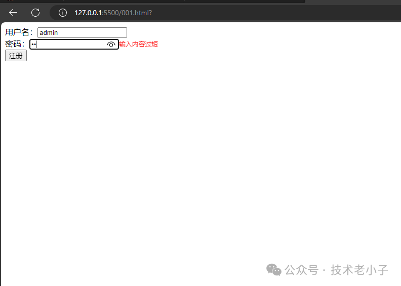

在表单中,我们可能需要对不同的输入字段进行验证。如果有多个输入字段,事件委托可以帮助我们避免为每个字段单独设置事件监听器。
<!DOCTYPE html><html lang="zh-CN"><head><meta charset="UTF-8"><title>事件委托示例:表单输入验证</title><script>document.addEventListener('DOMContentLoaded', function () {    var form = document.getElementById('registrationForm');
   form.addEventListener('input', function (e) {        if (e.target && e.target.matches('.validate')) {            if (e.target.value.length < 3) {                e.target.classList.add('invalid');                e.target.nextElementSibling.textContent = '输入内容过短';            } else {                e.target.classList.remove('invalid');                e.target.nextElementSibling.textContent = '';            }        }    });});</script><style>.invalid {    border: 2px solid red;}.error-message {    color: red;    font-size: 0.8em;}</style></head><body><form id="registrationForm">    用户名:<input type="text" class="validate"><span class="error-message"></span><br>    密码:<input type="password" class="validate"><span class="error-message"></span><br>    <input type="submit" value="注册"></form></body></html>
在这个例子中,我们监听了表单的input事件,并对具有.validate类的输入字段进行了验证。当输入内容少于3个字符时,会显示错误信息,并且输入框边框变红。由于使用了事件委托,我们不需要为每个需要验证的输入字段单独绑定事件监听器。
