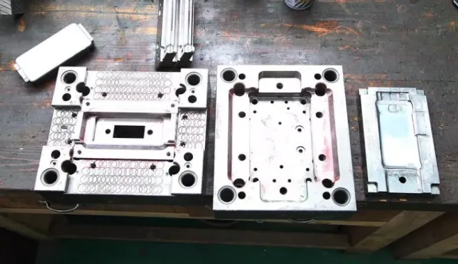

根据模切材料如何选择模切刀的角度
一、普通纸板普通纸板包括常见的卡纸,瓦楞纸等。
模切这类纸板选用普通的激光刀(刃角52o)就可以了,假如模切外形复杂,则需要选用刀身硬度稍低,弯曲机能较好的刀料。在模切过程中,假如需要模切压力小,则可以选用刃角为42 o的刀料。小的模切压力可减少刀刃磨损,延长模切寿命
二、硬质胶板硬质胶板包括PVC,PET,电子板,高密度材料,垫片等。
模切这类材料需选用硬度大的刀料。普通的激光刀刀身硬度为39HRC,刀刃硬度为57HRC,若模切硬质胶板,则需选用刀身硬度达47HRC,刀刃硬度达59HRC的刀料。刃角越小,刀刃硬度越大的刀料,则耐磨性越好
三.柔韧材料柔韧材料包括铝箔,腹膜材料,软性塑胶等。
模切这类材料需选用刃口经精细磨制的刀料,这类刀料刃面光滑,所需的模切压力小,能等闲穿过粘性材料,并减少切边拉丝起毛的题目
四.回收纸模切回收纸非常轻易产生纸粉,因此,应选择能减少模切过程中刀刃与纸的摩擦力的刀料。刃面经由抛光或涂层处理的刀料,非常光滑的,能适应这一要求;若刃角达到42o,则能进一步减少模切压力。
模具使用规范
领用
根据加工指示单上的编号领取相对应的模具
领用时必须登记到《模、治具领用表》上
检查有无刀模袋/刀模标示/有无贴海棉
刀模是否合格、如领用时发现刀模有问题一定要及时报告给上司,不可私自处理,或者领用去产生!
退回
机台生产完的刀模必须放入相对应的刀模袋并统一区域放置
必须由原领用人将模具送回到模具架并登记
如刀模有问题的,机台人员须必须马上报告上司并在刀模标示注明刀模问题所在位置
机台人员必须找出造成刀模不良的原因,以便及时处理以防止类似事件再次发生
装模及拆模
模切刀座必须平端进出,不可倾斜,以免撞刀
拆模时拆刀工具注意不要撞刀
注意事项
处理刀模问题时, 工具注意不要撞刀
模切机台座上尽量不要放置金属工具,以免掉下
海棉选择
PC类产品
海棉弹性强度要求较高
海棉高度要求高于刀锋0.5mm
按不同印件要求须修剪海棉
纸类产品
海棉弹性强度要求不高
海棉高度要求高于
刀锋1—1.5mm
根据印件要求适当修剪海棉
模具保养
1、在领用时或将模具退回时进行模具维护与保养
2、在生产中如需更换模具时,不可将模具随便乱放,一定要放置于没有其他铁之类物质的台面上,而且刀口必须朝下放置或者在刀口上盖上一张保护板,防止其他物体掉下而损坏刀具
3、在生产过程中如模具刀的接头处有碎口一定要及时清理,以防止刀口爆开而影响生产
4、将不常用的模具喷上防锈剂,以防止刀具生锈
常见刀模异常---刀口
产生原因
刀片接口处未接到
接口处刀片偏移
处理方法
刀片未接到---可用锥子在刀片两端朝中间敲
接口未接好---可以用尖嘴钳将偏移的刀片轻轻夹正
注意事项
非专业人员请勿操作
操作时尽量不要碰到其它刀锋
常见刀模异常---缺口
产生原因
刀片在流通过程中碰伤
刀片在使用过程中操作不当碰伤
处理方法
用美工刀片在刀锋两侧轻轻刮拭,不能太用力。直到正视刀锋无异常为止
注意事项
视缺口程度严重度,太严重则须重换刀
力度适中,不能太用力
特别提醒,纸类印件在刮过刀片后,必须增加检查频率
