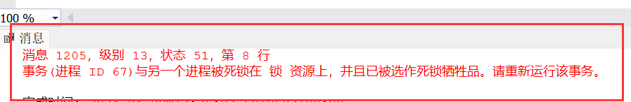

在这个示例中,两个事务分别尝试更新表中的记录,但更新顺序相反。当这两个事务同时运行时,可能会发生死锁,因为每个事务都持有对另一个事务正在更新的行的锁定,并尝试获取对另一个行的锁定,而另一个事务已经持有了这些锁定。在这种情况下,SQL Server 将其中一个事务作为死锁牺牲者,并回滚该事务,以允许另一个事务继续执行。

执行顺序,会话1执行事务1前半段,会话2执行事务2前半段,会话1执行事务1后半段,会话2执行事务2后半段。将会出现死锁,如下图:
此刻将发生死锁。以上为模拟SQLserver死锁场景。
