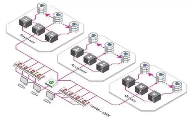

3、缓存和内容分发网络(CDN)
有什么方式能使服务更高效?
我们使用缓存而不是对每个请求都重新处理,缓存用于记住最后一次的结果并交由其他服务或者客户端,这样就不用每次都请求后端服务了。
缓存的加强版叫内容分发网络(CDN),遍布全球的大量缓存。将这些缓存服务器分布到用户访问相对集中的地区或网络中,在用户访问网站时,利用全局负载技术将用户的访问指向距离最近的工作正常的缓存服务器上,由缓存服务器直接响应用户请求。
这使得用户可以从物理上靠近他们的地方来获取网页内容,而不是每次都把数据从源头搬到用户那里。

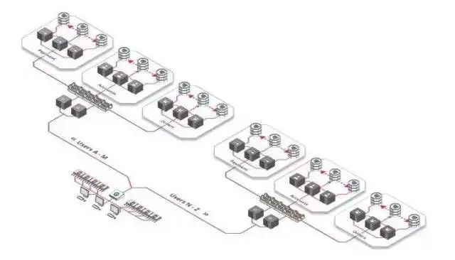

4、分片处理
分片究竟是什么意思呢?其实也很简单:Facebook 上需要为 20 亿用户提供个人资料, 可以把你的应用架构分解为 26 个 mini-Facebook。
用户名如果以 A 开头,会被 mini-facebook A服务器 处理, 用户名如果以 B 开头,会被 mini-facebook B服务器 来处理……
分片不一定按字母顺序,根据业务需要,你可以基于任何数量的因素,比如位置、使用频率(特权用户被路由到好的硬件)等等。你可以根据需要以这种方式切分服务器、数据库或其他方面。

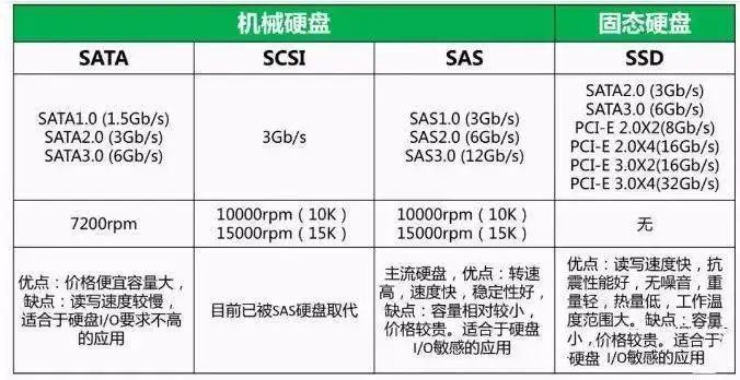

5、硬盘
SATA:Serial ATA接口,即串行ATA,采用串行技术以获得更高的传输速度及可靠性。目前是第二代即SATAII。
SCSI:全称为“SmallComputer System Interface”(小型计算机系统接口),具有应用范围广、多任务、带宽大、CPU占用率低,以及热插拔等优点,主要应用于中、高端服务器和高档工作站
SAS:Serial Attached SCSI接口,即串行SCSI, 采用串行技术以获得更高的传输速度。目前仍然是第一代
SSD:固态存储硬盘(Solid State Disk)其特别之处在于没有机械结构,以区块写入和抹除的方式作读写的功能,与目前的传统硬盘相较,具有低耗电、耐震、稳定性高、耐低温等优点。
另外,为了扩充数据存储空间,保证数据存储的安全性,成倍提高数据读取速度,部门级和企业级服务器还往往采用SAS RAID卡,将若干硬盘组建为磁盘阵列。入门级服务器可采用廉价的SATA RAID卡,以实现相似的功能。
