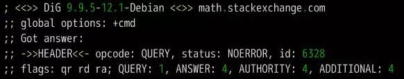

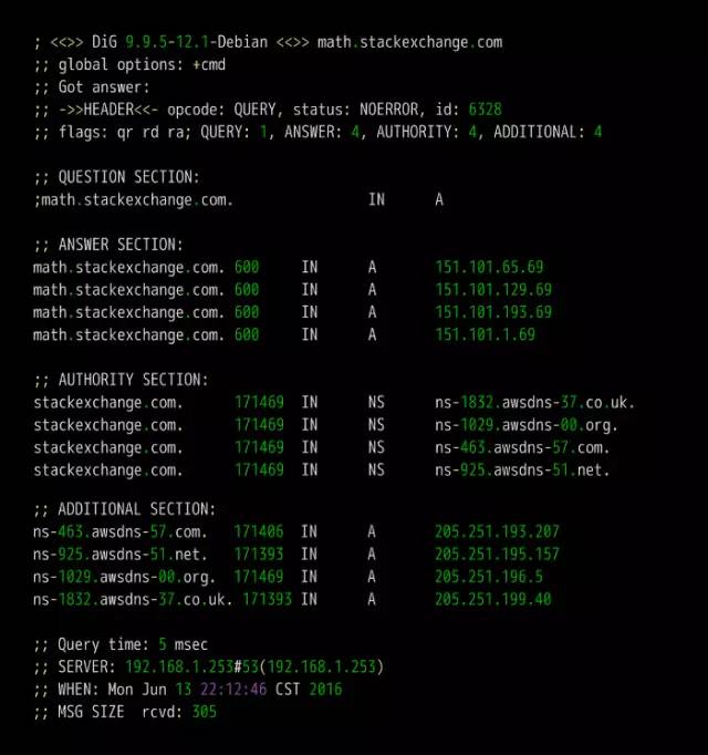

$ dig math.stackexchange.com
上面的命令会输出六段信息
第一段是查询参数和统计
第二段是查询内容
上面结果表示,查询域名math.stackexchange.com的A记录,A是address的缩写。

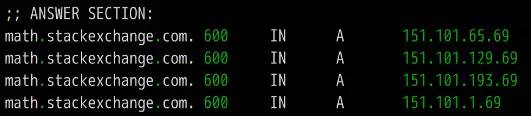

第三段是DNS服务器的答复
上面结果显示,math.stackexchange.com有四个A记录,即四个IP地址。600是TTL值(Time to live 的缩写),表示缓存时间,即600秒之内不用重新查询。

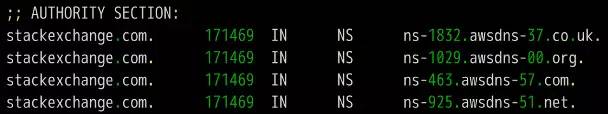

第四段显示stackexchange.com的NS记录(Name Server的缩写),即哪些服务器负责管理stackexchange.com的DNS记录。
上面结果显示stackexchange.com共有四条NS记录,即四个域名服务器,向其中任一台查询就能知道math.stackexchange.com的IP地址是什么。
第五段是上面四个域名服务器的IP地址,这是随着前一段一起返回的。
第六段是DNS服务器的一些传输信息。
上面结果显示,本机的DNS服务器是192.168.1.253,查询端口是53(DNS服务器的默认端口),以及回应长度是305字节。

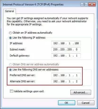

首先,本机一定要知道DNS服务器的IP地址,否则上不了网。通过DNS服务器,才能知道某个域名的IP地址到底是什么
DNS服务器的IP地址,有可能是动态的,每次上网时由网关分配,这叫做DHCP机制;也有可能是事先指定的固定地址。Linux系统里面,DNS服务器的IP地址保存在/etc/resolv.conf文件
上例的DNS服务器是192.168.1.253,这是一个内网地址。有一些公网的DNS服务器,也可以使用,其中最有名的就是Google的8.8.8.8和Level 3的4.2.2.2

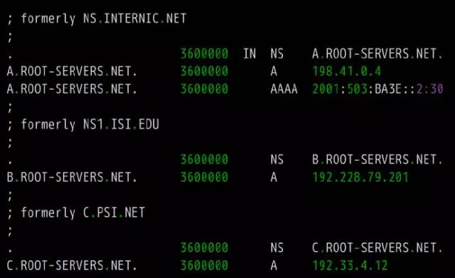

仔细看上面的过程,你可能发现了,没有提到DNS服务器怎么知道”根域名服务器”的IP地址。回答是”根域名服务器”的NS记录和IP地址一般是不会变化的,所以内置在DNS服务器里面
下面是内置的根域名服务器IP地址的一个例子。
上面列表中,列出了根域名(.root)的三条NS记录A.ROOT-SERVERS.NETB.ROOT-SERVERS.NETC.ROOT-SERVERS.NET,以及它们的IP地址(即A记录)198.41.0.4192.228.79.201192.33.4.12
另外,可以看到所有记录的TTL值是3600000秒,相当于1000小时。也就是说,每1000小时才查询一次根域名服务器的列表。
目前,世界上一共有十三组根域名服务器,从A.ROOT-SERVERS.NET一直到M.ROOT-SERVERS.NET

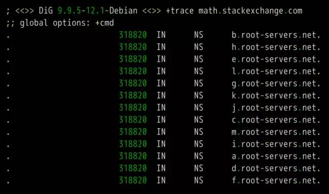

dig命令的+trace参数可以显示DNS的整个分级查询过程。
$ dig +trace math.stackexchange.com
上面命令的第一段列出根域名.的所有NS记录,即所有根域名服务器。
根据内置的根域名服务器IP地址,DNS服务器向所有这些IP地址发出查询请求,询问math.stackexchange.com的顶级域名服务器com.的NS记录。最先回复的根域名服务器将被缓存,以后只向这台服务器发请求。

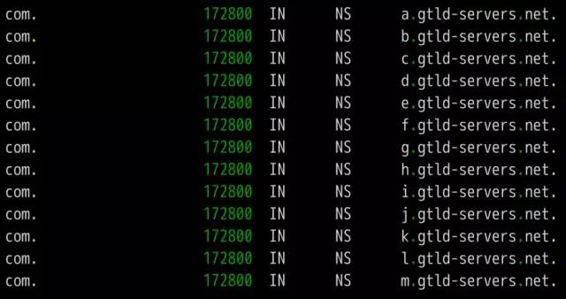

上面结果显示.com域名的13条NS记录,同时返回的还有每一条记录对应的IP地址。
然后,DNS服务器向这些顶级域名服务器发出查询请求,询问math.stackexchange.com的次级域名stackexchange.com的NS记录。

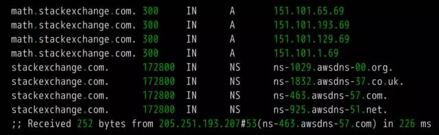

上面结果显示stackexchange.com有四条NS记录,同时返回的还有每一条NS记录对应的IP地址。
然后,DNS服务器向上面这四台NS服务器查询math.stackexchange.com的主机名。
上面结果显示,math.stackexchange.com有4条A记录,即这四个IP地址都可以访问到网站。并且还显示,最先返回结果的NS服务器是ns-463.awsdns-57.com,IP地址为205.251.193.207
