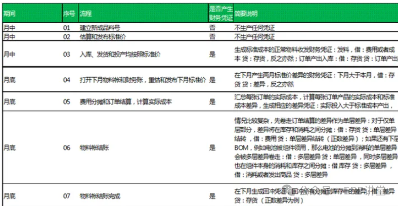

二、标准成本SAP中的基本账务体系
账务要点:
  1. 从流程可以看到,差异科目来源于标准价重估和订单结算,月底时都被单层差异结转科目结平,去向是该物料的当月直接领用消耗、多层差异结转和存货。同时多层差异由单层差异卷积,去向为领用消耗、发出商品和库存。
  2. 发布下月标准成本必须同时开启下月的物料帐和财务账。一旦下月的物料账开启,下月的财务账也必须开启,因为只要开启了物料账,即便某成品物料仍旧在当月做物料移动,那系统会自动判断是否下月标准成本已经发布:若发过下月的标准成本,且上下月间标准成本不一致,则会自动生成标准成本差异凭证到下月;若未发布,则下月延用当月的标准成本,不产生任何凭证。所以一旦物料账期打开,系统其实随时可能会对下月做出财务凭证来,继而要求财务账期也要打开(从业务流程上控制,下月账期打开的前提应该是前期物料移动全部完成,打开物料账期也要打开财务账期,标准价才能发布的过去,但同时也要取消“允许前期记账”,不能再允许业务部门再往前期记账了,只有在后续做物料帐结账,差异往库存结转时,过账的那个瞬间,才重新勾选“允许前期记账”,做完后马上取消)。

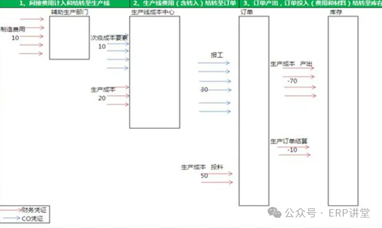

基本流程如下:
从流程上看,成本的计入分为两条线:费用流和材料流,两者都最后汇总到生产订单,由订单作为最终产出的媒介进入库存。
  1. 材料流:
直接订单领料,直接计入生产成本的材料投入
凭证: 借:生产成本-材料投入 贷:原材料
  1. 费用流:
间接制造费用:辅助生产部门发生的费用,从财务上讲计入制造费用。
凭证:借:费用 贷:应付/原材料等
该间接要分摊到产线。在SAP中,CO中的次级成本要素作为接收者,全部接收辅助部门按照一定比例结转到产线的费用。注意此时仅是CO凭证,不是FI凭证。
直接制造费用:由产线自身发生的费用,比如直接人工等,这些直接计入产线的成本。
凭证:借:成本-直接人工/其他耗用等 贷:应付工资
  1. 报工,产出确认:
报工即是订单产出的确认,产线将汇总的全部费用按照每条订单的产出按比例结转到生产订单。注意此时也仅是CO凭证,不是FI凭证。
此处分为两个步骤:
  • 按设定作业计量单位报工时,进入工单的工费为产出作业计量单位*作业计划单价,此处计划单价为上月月结是维护,一般以上月或者上上月的实际价格作为参考
  • 月底进行作业价格重估,根据实际的投入重新计算作业实际价格,并对每一张工单的报工根据实际价格进行重估,最终的效果是生产线上的成本结为零
  1. 月中的订单产出:
订单产出按照标准成本进入存货。
凭证:借:存货-产成品 贷:生产成本(标准成本)
  1. 订单结算:
月底CO88订单结算处理一旦完成,自动汇总所有订单的实际投入成本(即投入的材料流和费用流,流程图中红色箭头中的正数部分),同订单月中产出对比(流程图中生产成本产出,负数红字部分),若有差异产生差异科目。
凭证:借:差异 贷:生产成本-订单结算
(单层差异只有在物料帐结账时才会发生,是用来结转差异的,也就是说物料帐结账后 差异 + 单层差异 月为零,多层差异则自己结平)
(以实际投入大于标准成本为例)
流程要点:
下划线部分为5101功能范围下的科目,完成订单结算后,5101科目下的所有科目借贷余额为0(FAGLL03),才算结清,否则说明必然有一步结转未结清。

F、3月底做物料帐结账,订单结算的差异30要在库存和发出商品之间分摊。库存和发出的比例为1:1,那么生成凭证:借:存货-产成品 15,贷:差异 15;借:发出商品 15,贷:差异 15。差异科目截平,3月底存货-产成品科目余额变为:115。同时4月份产生一笔库存差异的回冲:借:差异 15,贷:存货-产成品15。
