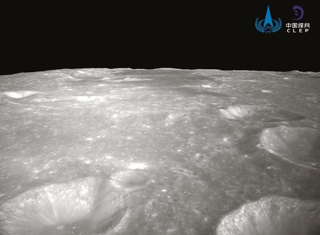

相较于月球正面,月背陨石坑更多,地势更为崎岖。为了在"山脉中找平地",在嫦娥六号出发前,科研人员在选址上下足了功夫。在选址过程中,用嫦娥二号获取的影像所制成的全月7米分辨率数字正射影像、20米分辨率的数字高程模型产品发挥了重要作用,科研人员借助它们为嫦娥六号寻找坡度较小的平坦区域。
与嫦娥五号任务相比,嫦娥六号任务落点范围缩小了一半,而且在整个落月过程与月面工作过程中,只有鹊桥二号中继星进行支持,所以落月过程几乎全程无法地面干预,完全靠探测器自主执行。
嫦娥六号月背着陆影像
从嫦娥六号着陆-上升组合体实际的落月时间和落月姿态看,误差都在设计指标内,这次落月任务是圆满的。尤其着上组合体在月背软着陆之前,经受住了"最后一落"的冲击。

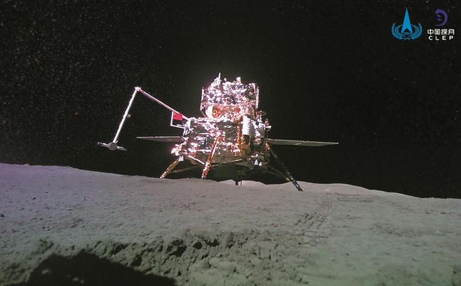

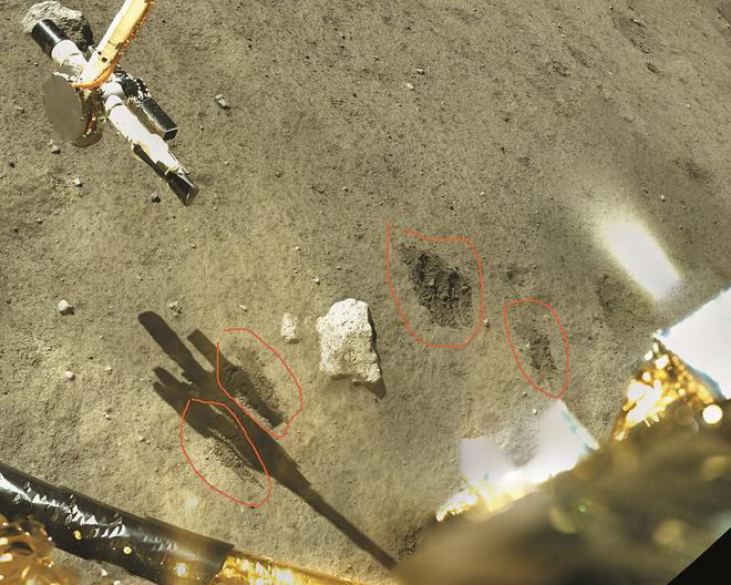

机械臂进行月背表取
为此,研制团队设法提高了采样效率,使嫦娥六号在月面采样的快速化、智能化和自主化方面有了很大改进。他们为表取采样过程设计了17个独立的序列,器上设备能自主判读遥测数据,通过序列组合完成表取采样全部工作。这使得整个采样任务减少了约500条器地指令交互,从而缩短了采样时间。
月背表取不是直接用铲子铲,而是要经过拍照、重建三维地形、生成机械臂运动策略等一系列的智能操作。例如,负责挖土的机械臂有4个自由发挥的空间,选定区域后,它会在面积约七八平方米的范围内完成铲土。最后,采样机构要把钻取和表取的月壤分类打包。
针对月背更加复杂的环境和着陆区月壤特性,研制团队在继承嫦娥五号相关技术方案的基础上,为嫦娥六号采样封装分系统进行了多项升级,设计了适应月球背面采样的控制算法和采样策略,以确保月背采样"采得着、钻得动、封得住、回得来"。
