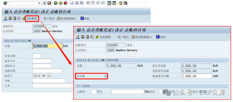

比如:如果用户需要制作一张反记账凭证,需要制作一张上面的凭证的反记账凭证,即需要在凭证制作时指定为反记账,具体如下图所示:
备注:如果不进行配置,上图没有【反记账】勾选字段,启用“反记账”功能需要进行配置具体见下文。
在该图中需要通过“其他数据”调出【反记账】选项框,这样就可以达到类红冲的记账效果:
借:102000 (现金) 5000 +反记账标记
     贷:204000(管理费用-差旅费)5000 +反记账标记
即在SAP系统中,“借方+反记账”等于贷方红字,而“贷方+反记账”则等于借方红字

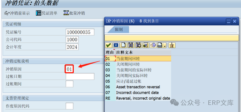

另外如果使用FB08冲销时,因为这个事务码没有【反记账】勾选框,如果要做反记账的凭证,可以通过配置冲销原因的反记账也可以产生这样的会计凭证。

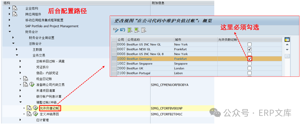

配置1:公司代码允许负数凭证过账
这里以公司1000为例说明配置

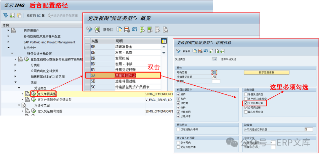

配置2:相应的凭证类型允许负数凭证过账(配置事务码:OBA7)
这里以凭证类型SA为例说明配置

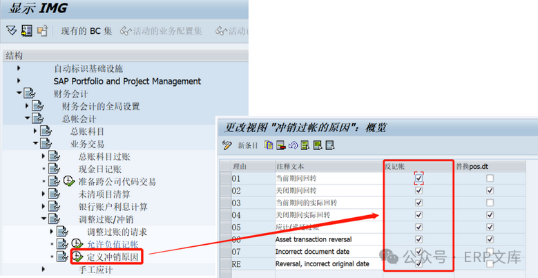

配置3:除了上面的两步配置外还需要配置【冲销原因】需要把【反记账】选项勾上。
这样在使用FB08冲销凭证时候选择【冲销原因】,生成的凭证则是带有【反记账】标志凭证的类红冲凭证。
