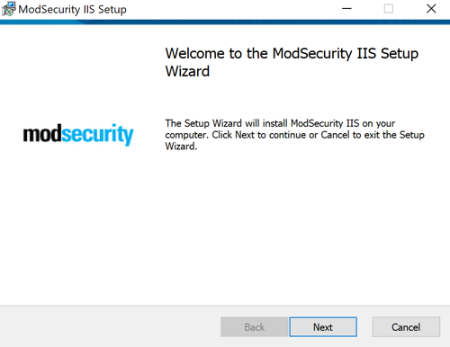

2、安装 ModSecurity
请到 ModSecurity Release
下载 ModSecurityIIS_2.9.4-64b.msi 安装。

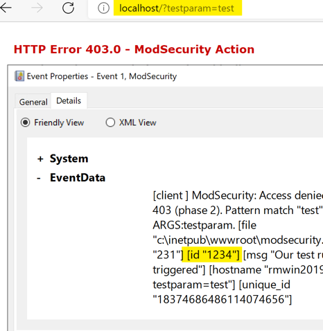

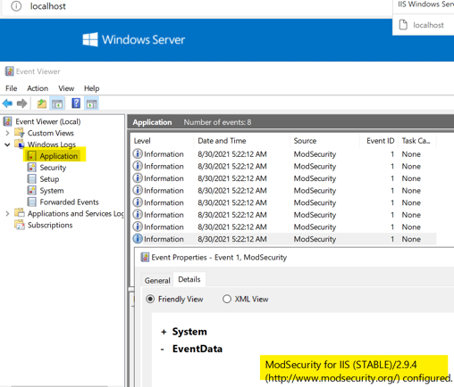

4、重启IIS,查看事件检视器应用程式中的ModSecurity 是否有无错误(如果没看到,可以直接用Browser 连http://localhost)。
5、测试Rule 1234 是否会被挡。
开启Browser 连http://localhost/?testparam=test,就可以发现,网页会被ModSecurity 给挡住了
