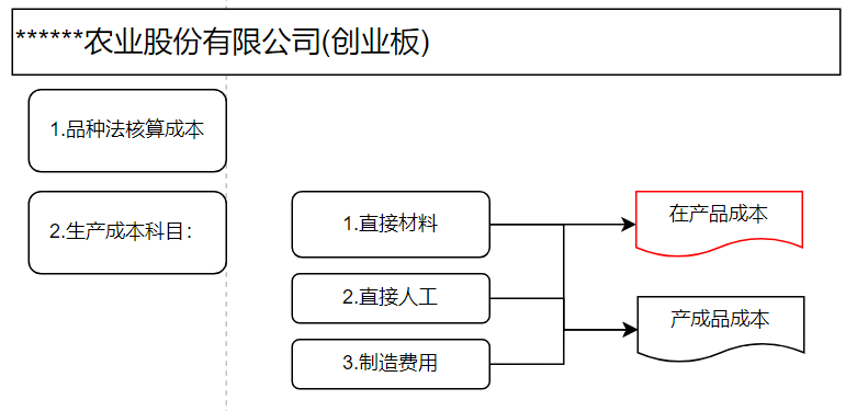

4、应用企业:某某农业股份有限公司(2023年创业板)
     一家“新三板”创新层挂牌企业,国家高新技术企业,连续多年位列中国农药行业销售百强。
    公司主要从事农药的研发、生产和销售。主导产品为高效环保型除草剂烟嘧磺隆、苯磺隆、环磺酮和新型广谱杀菌剂丙硫菌唑等农药原药及其相关制剂产品
    成本核算特点:采用品种法核算,在产品成本核算直接材料,产成品包含直接材料、人工、制造费用

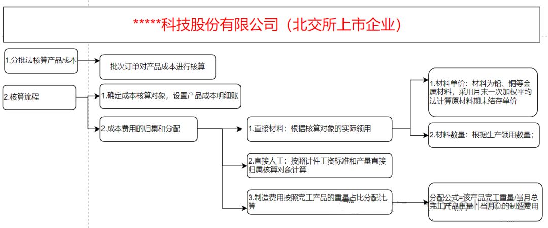

4、应用企业:某某科技股份有限公司(北交所上市)
      主要从事节能降耗电极新材料及电极产品的研发、设计和产业化生产,主要产品包括高效节能降耗栅栏型铝基铅合金复合材料阳极、铜电解精炼或电积用不锈钢阴极、锌电积用高性能铝合金阴极等
成本核算特点:

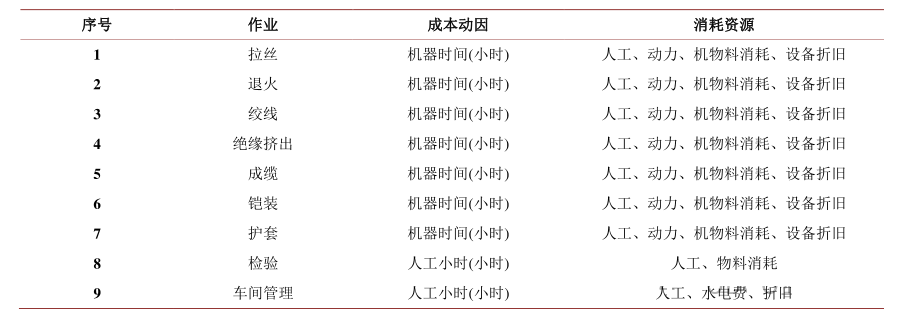

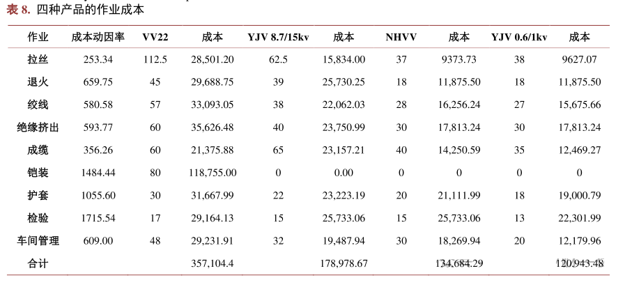

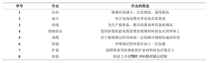

4.3 采用成本作业法核算
  • 根据作业清单,确定作业活动
  • 确定成本动因
  • 成本核算

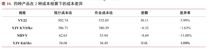

  • 不同成本方法比较差异
