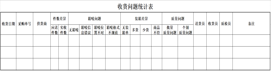

1.收货差异类型统计
针对件数差异、箱唛差异、装箱差异、质量差异制定的《收货差异统计表》,明确记录每一项差异明细。

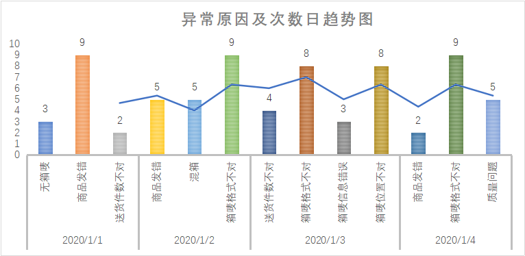

3.异常原因及次数日趋势图
此表可以直接反应出异常原因的占比情况,有利于仓库针对性的做出改善策略,并可以直观跟踪改善措施执行后,对应的异常问题是否有所改观。

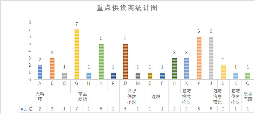

4.重点供应商统计
针对供应商出现的异常问题次数进行统计,关注哪些供应商经常出现问题,重点跟踪改进情况。
