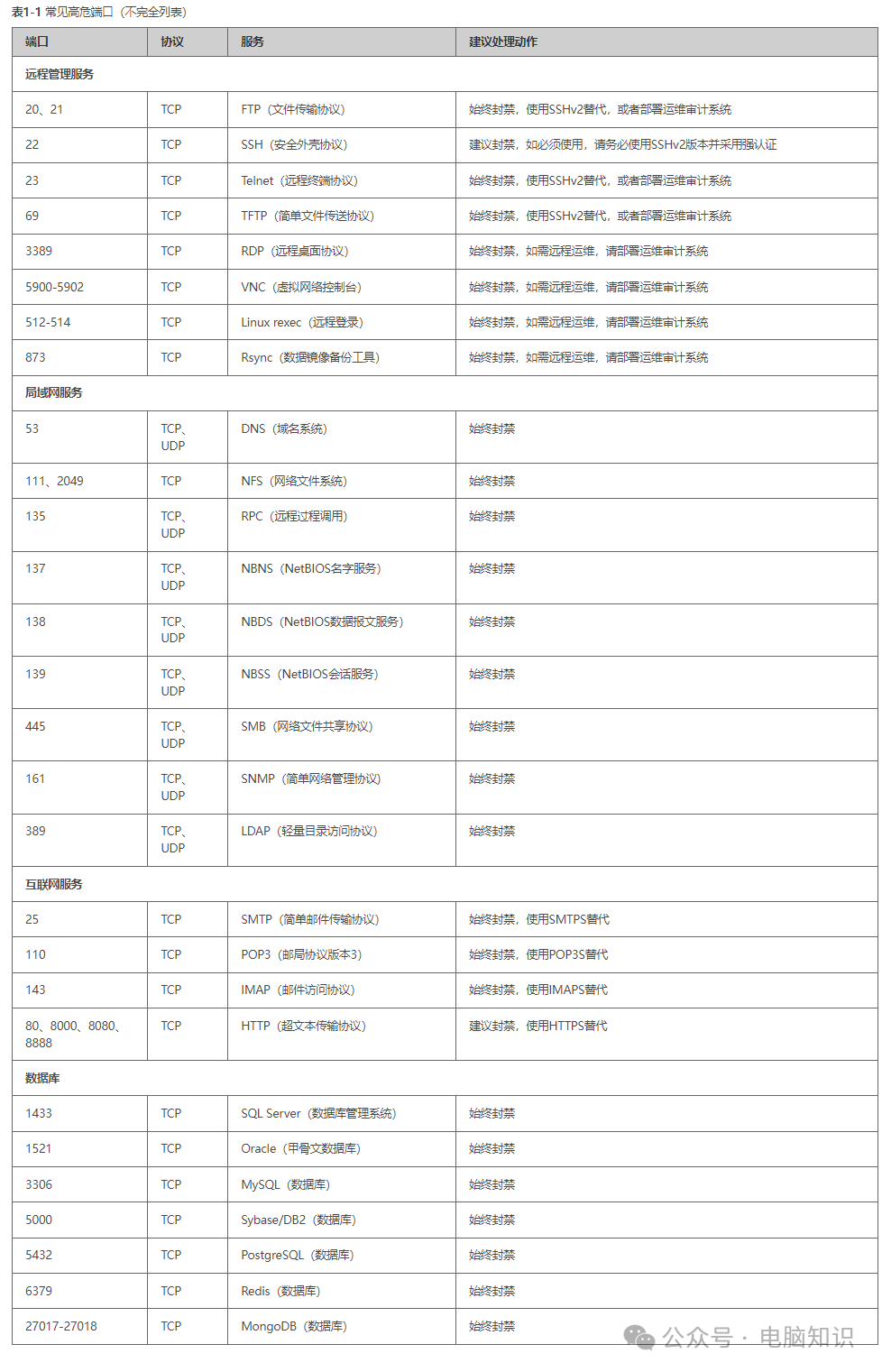

常见高危端口
常见的高危端口主要有以下五类,表1-1提供了常见高危端口的不完全列表,供参考。
远程管理服务:远程运维是企业IT运维人员的日常工作,而多数远程管理服务都是攻击者的首选目标,直接开放风险巨大。建议部署运维审计系统(如华为UMA1000),并通过VPN接入内网后登录。如未部署运维审计系统,请务必选择安全的加密应用,如SSHv2。
局域网服务:这些服务端口安全漏洞多,常被攻击者利用,造成严重的安全事件。此类服务主要应用于企业内网访问,完全可以在出口防火墙上封禁。一般情况下,企业自建DNS服务器仅限于解析自有域名,不会对外开放,因此可以在互联网出口防火墙上封禁DNS服务。
互联网服务:SMTP、POP3、IMAP等邮件协议在设计之初没有内置安全性,请使用SSL/TLS加密保护。同样,如果需要对外提供Web服务,请使用HTTPS协议替代HTTP。
数据库:所有的数据库端口都不应该对外开放。
木马常用端口:攻击者在主机中植入木马以后,会在失陷主机中开放后门端口。常用的后门端口很多,如123、1234、12345、666、4444、3127、31337、27374等。在病毒爆发时期,请封禁此类端口。
