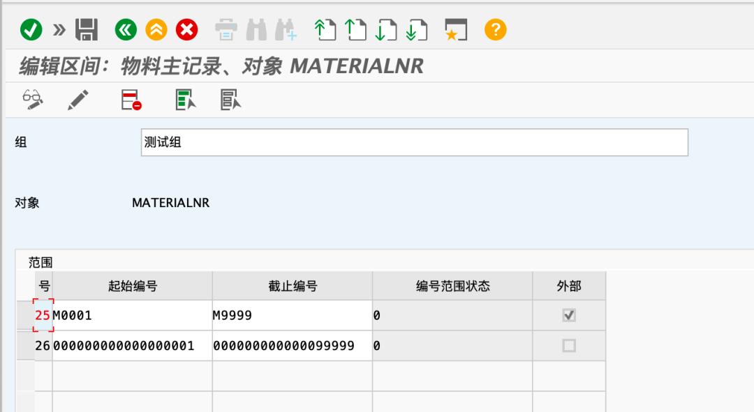

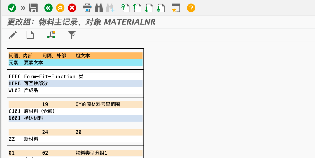

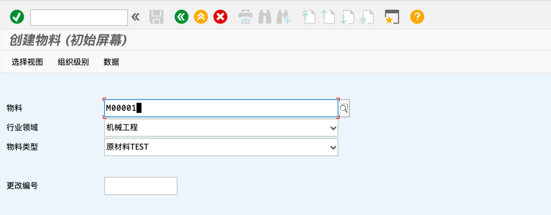

回到操作界面,按照上面的步骤,来看一下:
1、维护物料类型,对应外部号检查勾选。
2、维护编码规则组,分为外部编码起止号段与内部编码起止号段。
3、分配编码组到物料类型,代表此物料类型下的物料在此规则下执行编码生成规则。
4、创建物料主数据按规则执行,内部编码自动生成,外部编码手工录入,但需校验对应编码规则。

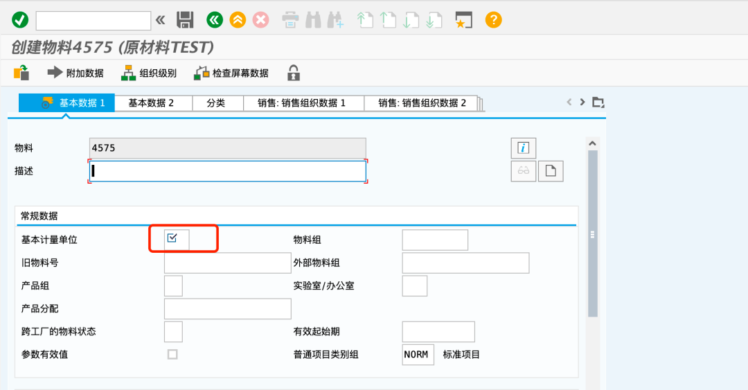

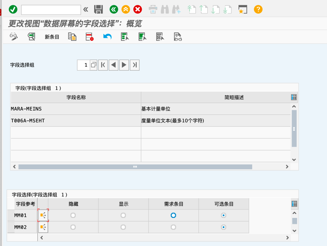

看完物料编码设计思想后,紧接着我们来看物料字段的管理。通用ERP产品之所以能通用,讲究的是其灵活性,由于不同企业对于物料信息管理千差万别,只有灵活适应各种场景,满足配置,才能称得上是好的ERP产品。

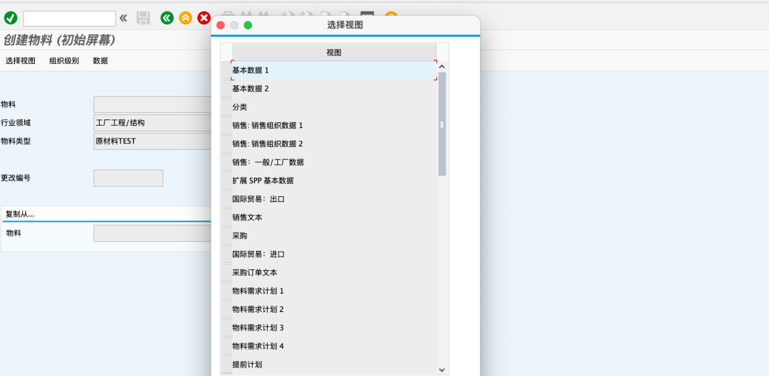

对于SAP物料主数据管理,主要分为物料基本信息视图、销售视图、采购视图、财务视图、物料需求计划视图等等,每一个视图下又包含各组信息字段。
整个物料字段控制分为四个控制方式,隐藏、显示、必填、可选。顾名思义,隐藏就是对用户不可见,必填与可选则表示是否必填字段,必填字段一般有对应标识,见下图。
对于物料数据的控制逻辑,设置方式分为上述四种,但整个控制维度又划分了6个,每一维度均可配置对应字段规则,详细维度如下:
物料类型:如原材料、成品、残次品、特殊物料......
行业部门:零售、机械工程、高科技、化学工业......
工厂:A厂、B厂、C厂......
事务代码:MM01、MM02、MM03......
采购标识:自制生产、外部采购
SAP交付:SAP1、SAP2、SAPR
这么多的维度必然会出现一个配置交叉的问题,那么此时则有一个优先级规则,优先级从高到低依次为:隐藏(1)>显示(2)>必填(3)>可选(4),若一字段组出现配置交叉,则以优先级从高到低取配置规则。
举例:A字段在事务代码MM01下设置为显示,在物料类型ROH下设置为隐藏,则取其优先级1=隐藏。

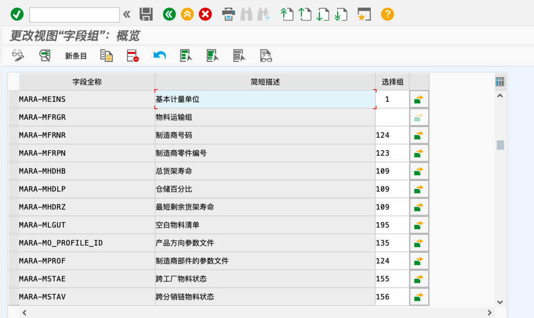

下面来拆解一下配置步骤:
1、确定对应设置字段名以及所在分组,系统配置直接控制整个组字段,可能存在一个组一个字段或者一个组多个字段。
2、配置对应字段组在各维度下的展示规则,可选条目:隐藏、显示、需求条目(必填)、可选条目(可选)。
在上述配置下,对应物料主数据在维护或者查询时就会按照规则执行,对自定义字段进行隐藏、显示、必填、可选控制。
