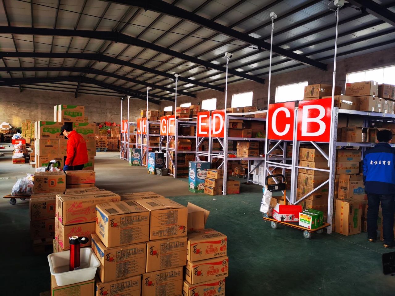

仓库标识要做到标准化并让人一目了然
将储存区经过详细规划,并标示编号,让每一项预备储放的货品均有位置可以储放,此位置必须是明确且有货位编码。

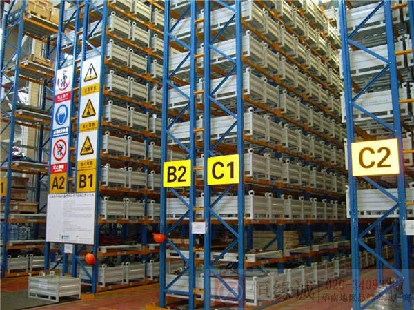

储位标示的方法
一般是,将仓库首先划分储位区,并进行合理的编号,一般用大写字母或数字来表示,比如A区,或1区;对每个储位区,要进行次一级的编号,例如AA区,或者是101区;如果属于高层货架式仓储,还要进一步的编号,例如,AA01货位,或者是10101货位,还要保留合理的通道,并对通道进行编号。
