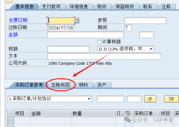

(四)应付暂估
这个其实跟发出商品有点类似,只不过这个科目可以直接导入到新系统,然后MIR7发票预制时可以直接核销这个科目
另外从业务上来看,销售模块的发票分 系统票和金税发票,只要货发出去了就可以开系统票了。而应付模块只有一个采购发票,这个需要拿到供应商开过来的纸质发票后才在SAP系统录入。
特别注意: 应付暂估科目,从业务上讲要挂供应商的,而SAP中不是统驭科目,需要我们通过程序开发,从供应商维度查询应付暂估。
SAP养家(微信:sapyangjia)建议:可以建一个 应付暂估_期初 科目,来收集期初暂估,以方便后续核销。
