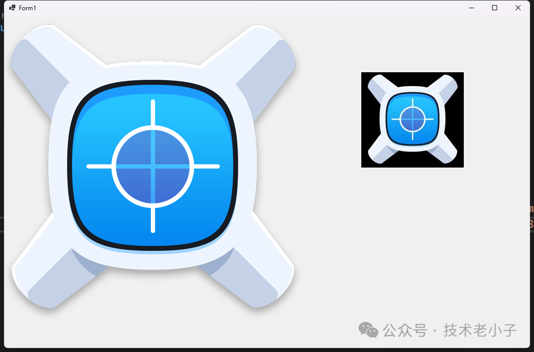

ThumbnailGenerator thumbnailGenerator = new ThumbnailGenerator();
thumbnailGenerator.GenerateThumbnail("D:\\BaiduSyncdisk\\11Test\\promo.png", "D:\\BaiduSyncdisk\\11Test\\promo3.png", 200, 200);
pictureBox2.Image = Image.FromFile("D:\\BaiduSyncdisk\\11Test\\promo3.png");

总结
通过使用System.Drawing命名空间中的类和方法,我们可以方便地实现图像缩略图的生成。关键步骤包括加载图像、调用GetThumbnailImage方法生成缩略图,并使用Save方法保存缩略图到文件或流中。
