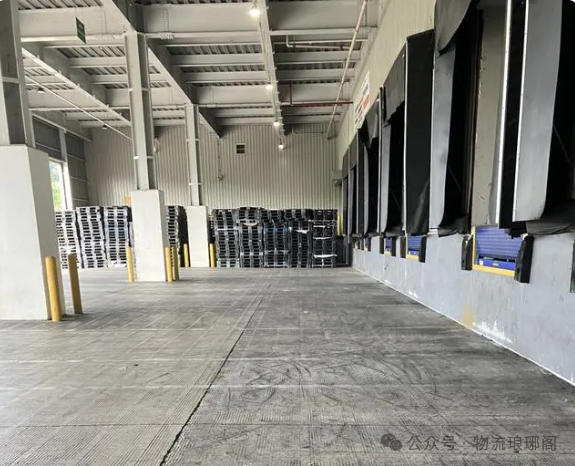

车辆的装载量和卸载时间主要对于站台设计有影响,包括车辆大小、载重量等。一般情况下,还要分析卸货的方式、速度,以便详细规划站台的数量。
