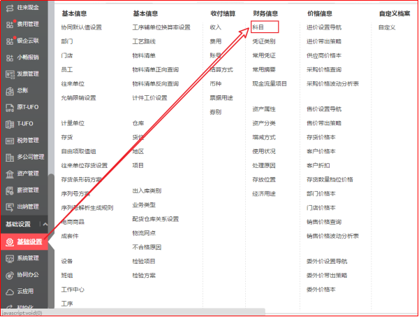

1、点击进入【基础设置】-【科目】。

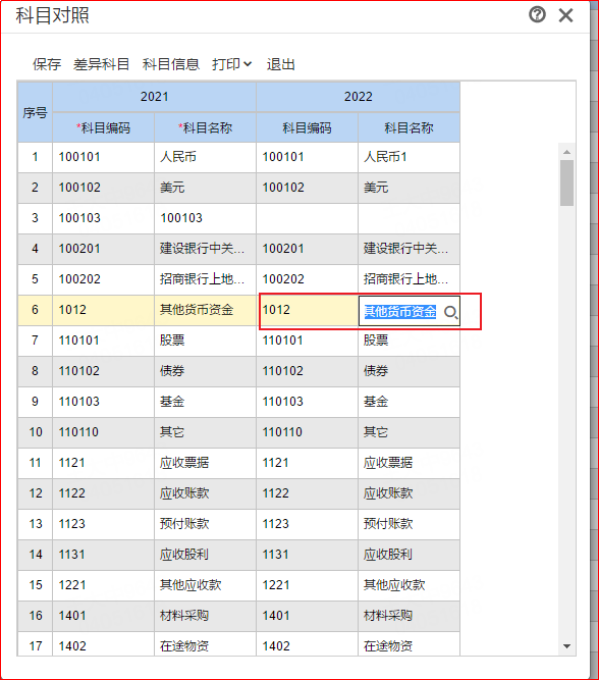

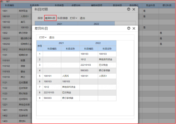

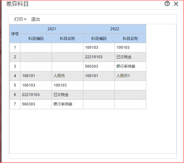

2、点击【差异科目】,查看需要对照的科目。

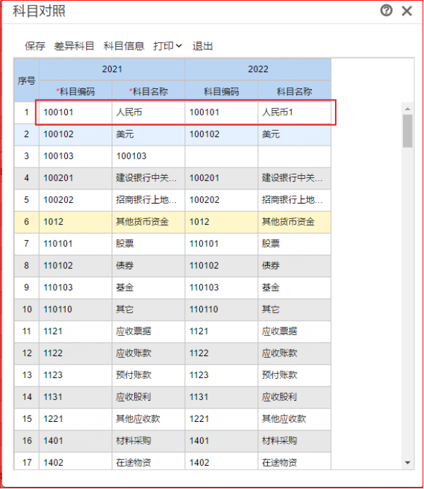

3、在科目对照页面输入与上一年对应的科目。
4、保存后,差异科目消失,科目对照成功。

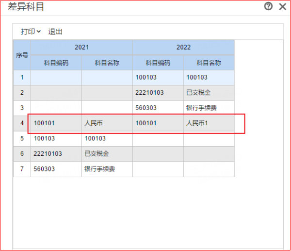

注:上下年度科目编码一致,科目名称不一致对照后仍会显示在差异科目中,不影响具体使用。
