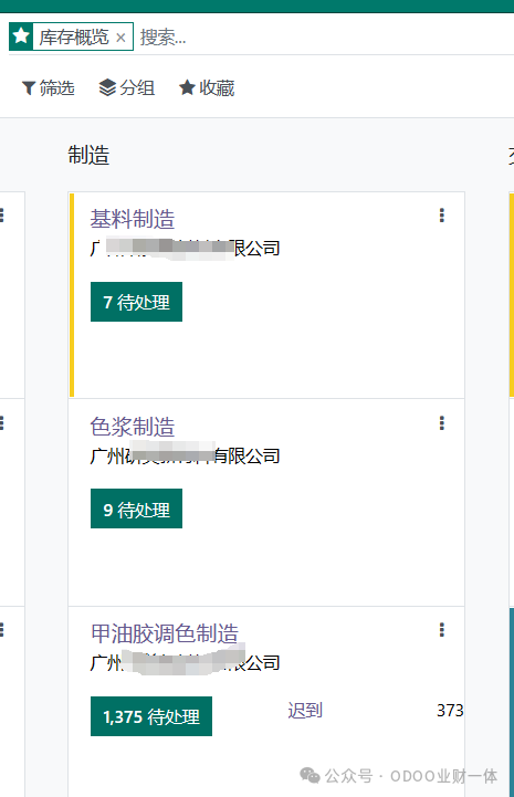

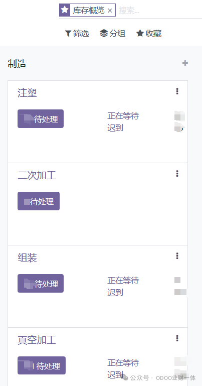

      很多制造业项目,例如生物制剂、化妆品、电子注塑等领域,生产制造都不是一步制造完成的,都是多车间,多制造加工环节,而这些多车间的加工制造成本如何核算呢?
(以上为ERP系统截图)
      例如:X成品,需要经过3个车间(A、B、C),每个车间有独立的设备,独立的管理人员,有不同的加工工序及耗用材料。如图:
      我们要如何核算X成品的制造成本呢?
