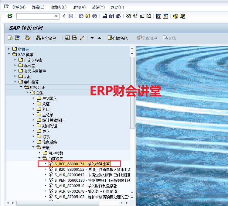

本文介绍如何在SAP中维护外币默认汇率,事务代码OB08,或按如下路径。

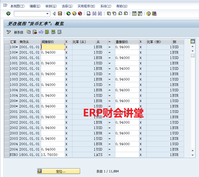

双击进入汇率维护界面如下,

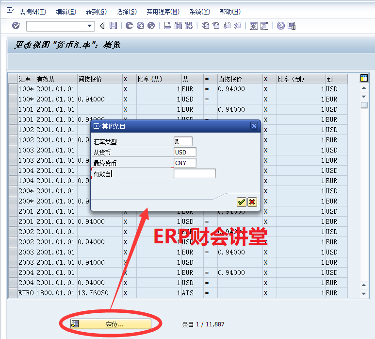

首先定位到需要维护汇率的外币,点击“定位”按钮,输入汇率。
汇率类型:一般使用M,部分企业可能有差异,参照手册即可。
从货币:   输入外币。
最终货币:输入本币。
回车,进入下一界面。

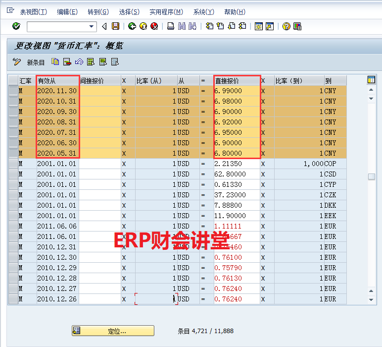

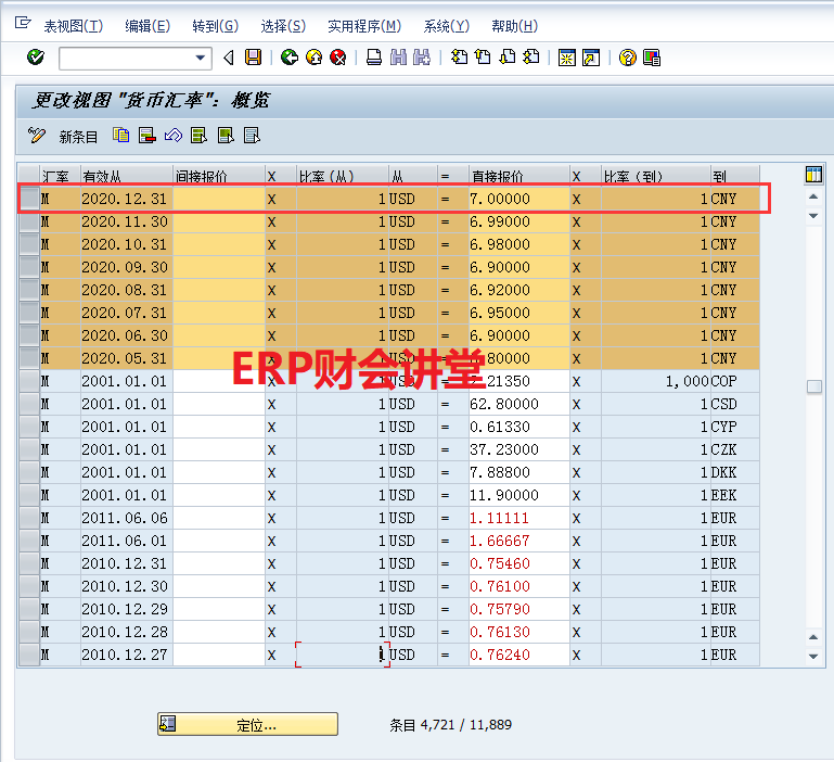

通常情况下,维护1USD等于6.95000CNY,即直接汇率。可以发现,汇率的起始日期都是月末最后一天,例如2020.11.30,即从这一天开始汇率为6.99000。一般每月第一天维护汇率,录入上月末最后一天的汇率中间价,这个汇率不光是本月的初始汇率,也是上月末进行外币评估的汇率。
接下来录入2021年1月的默认汇率,点击“新条目”,或选中一行复制创建。

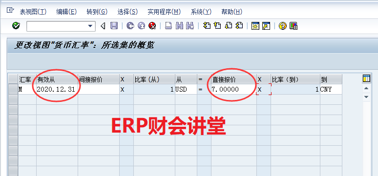

复制后输入12月最后一天的中间汇率。
并输入开始日期“2020.12.31”,然后回车。
最后保存,即完成了USD对CNY的默认汇率维护。
