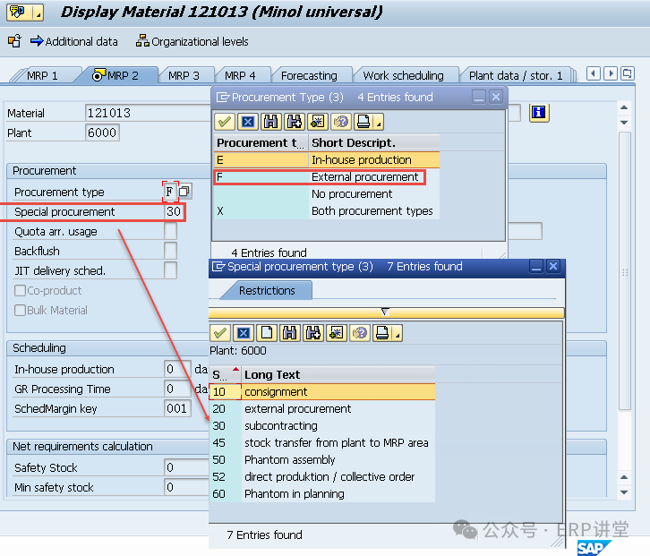

2.1.1 委外加工产品的建立
为外加工产成品的建立中MRP2视图中:Procurement Type 应该为F或X,如果此产品我们只做委外不自己生产则为F,如果此产品我们既自己生产也做委外则为X。
Special procurement 为30 Subcontracting。其它视图与一般成品物料相同。

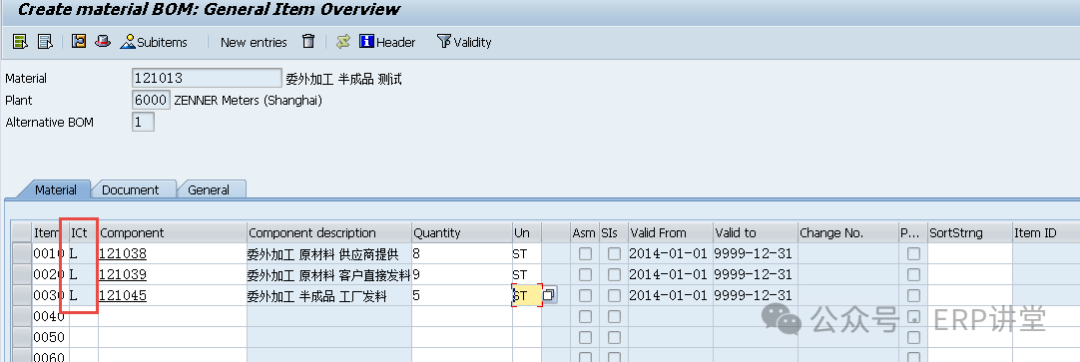

2.1.2 BOM的维护
  Item Category:为L 库存项目表示物料由我们工厂提供。(为外加工的成品不用建立工艺路线)

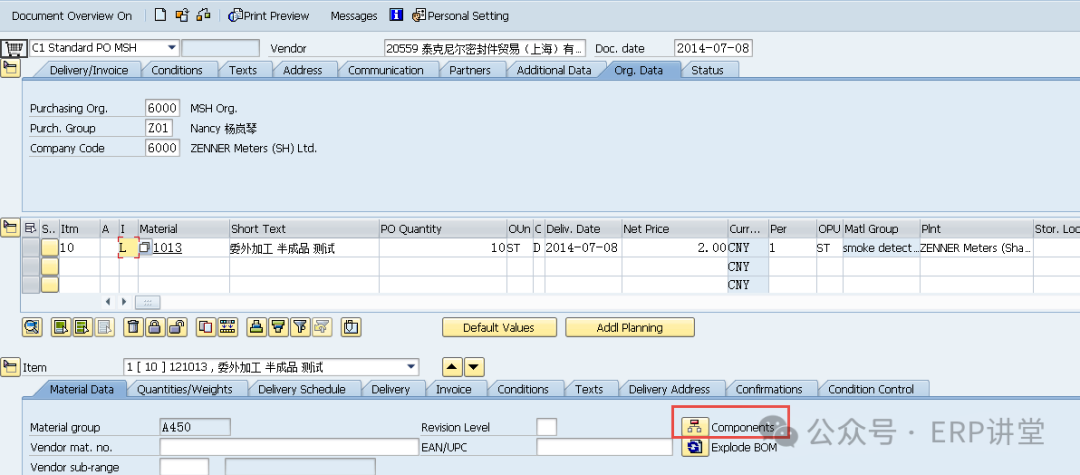

创建采购订单有两种方法,一种是手动建立采购订单,一种是跑MRP产生物料需求,转成采购申请,在转成采购订单。(生产性物料一般由第二种方法产生)

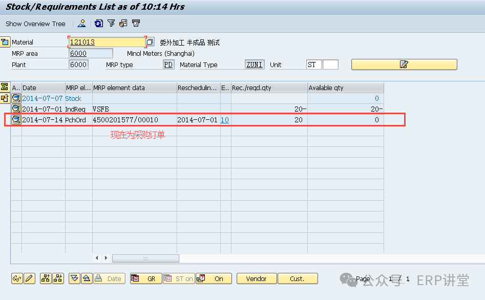

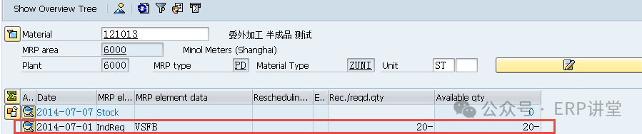

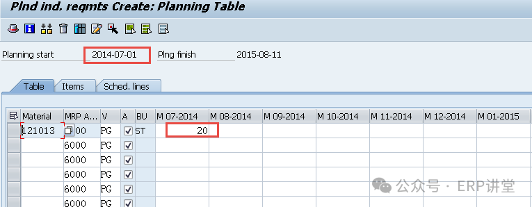

创建计划独立需求(MD61)(成品的需求一般由销售订单产生)
查看物料需求清单(MD04)

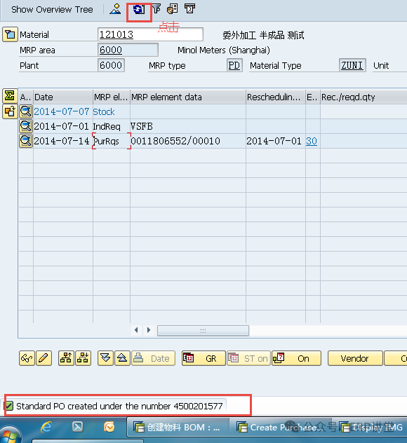

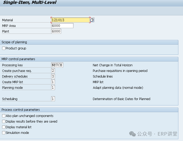

跑MRP(MD41)

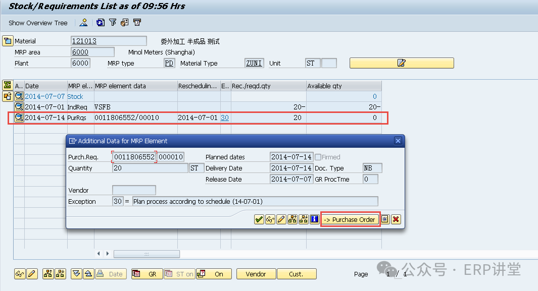

产生20ST 的采购需求,双击采购需求,点击转成 Purchase Order。
自动进入创建采购订单界面
点击保存,生成采购订单。
采购需求变成采购订单

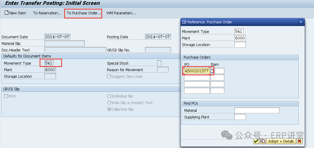

2.1.4发料

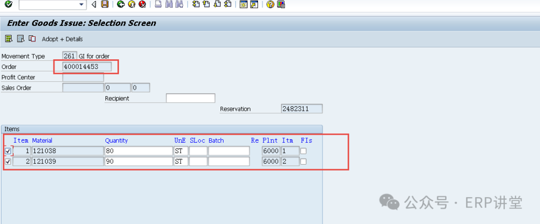

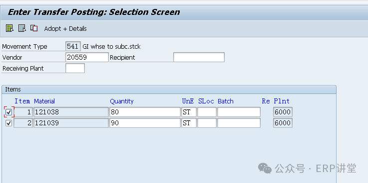

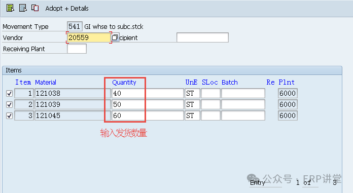

委外加工的发料使用ME2O或者使用MIGO和MB1B.也可以使用出货单的方式。(此时在系统中实际是物料的转移)
1   ME2O
2   MIGO
3   MB1B

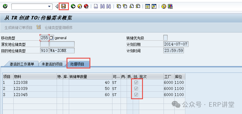

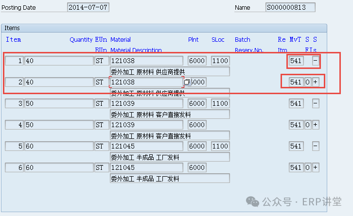

产生的物料凭证为两行一行为正常库存减少,另一行为供应商库存增加。(下图)
不会产生FI凭证。

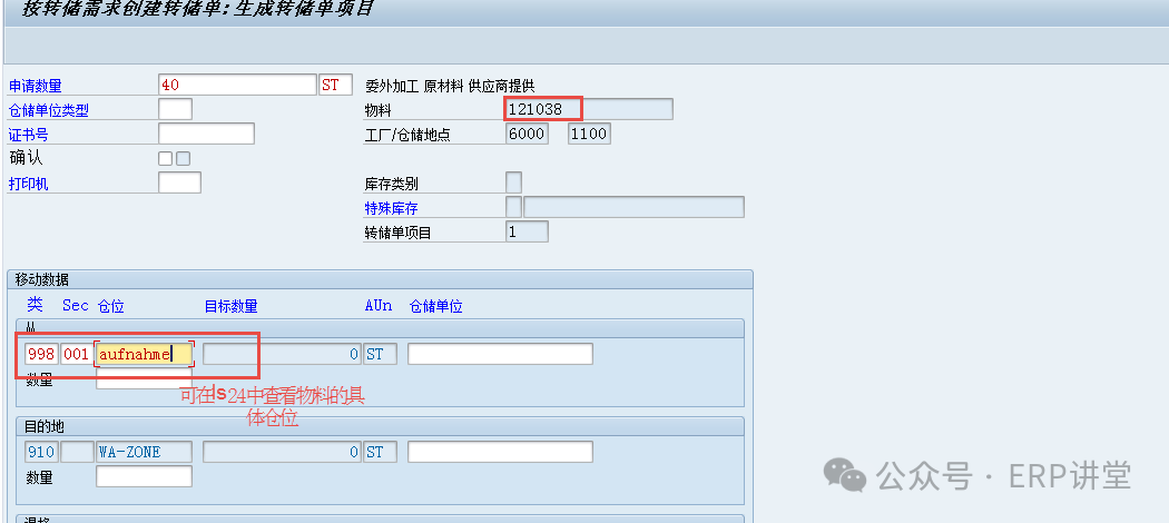

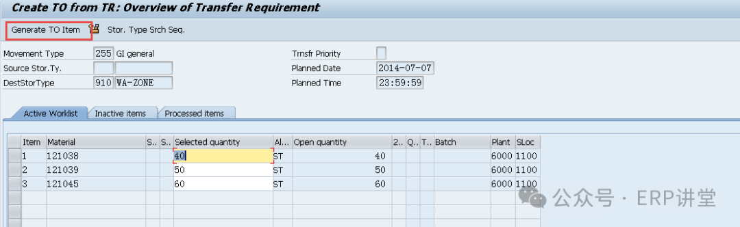

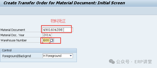

MB1B发货后,LT06 创建转储单
保存

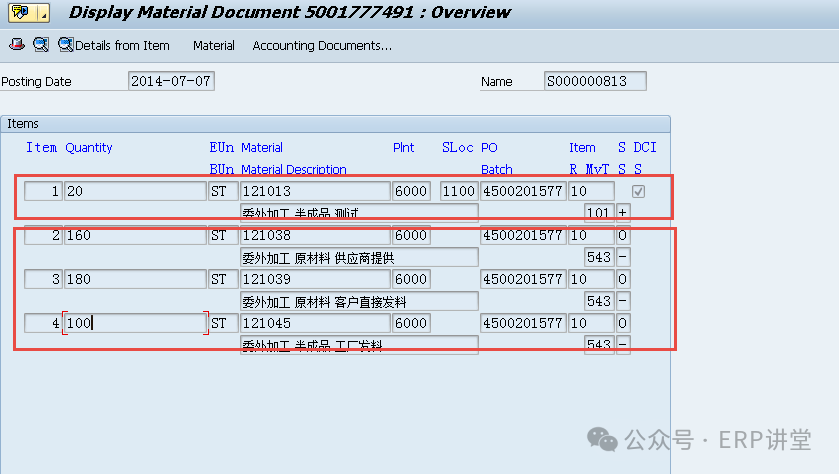

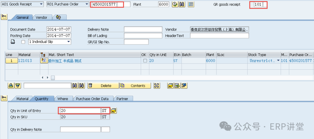

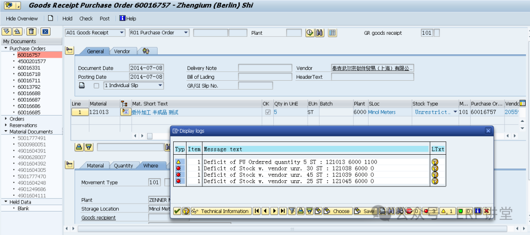

2.1.5收货
MIGO收货时会扣除供应商库存中的原材料。
收货产生的物料凭证有两行,一行为成品的收货,一行为原材料的实际发货过账。会有会计凭证产生。

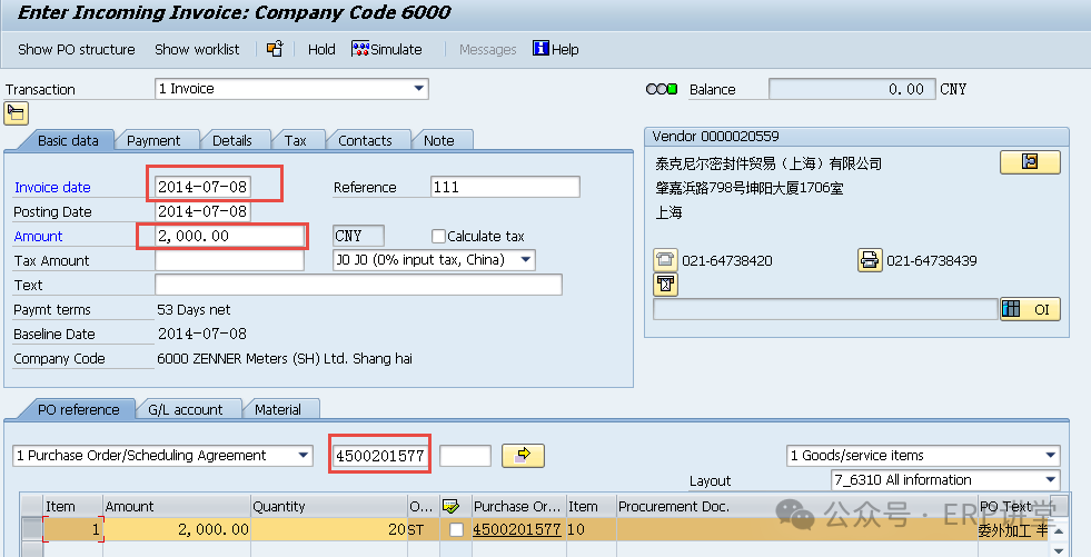

2.1.6发票校验
MIRO

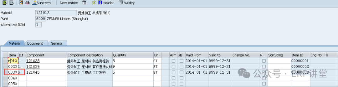

2.2 BOM中物料部分由供应商提供
在委外加工中成品BOM中的部分物料直接由供应商提供。

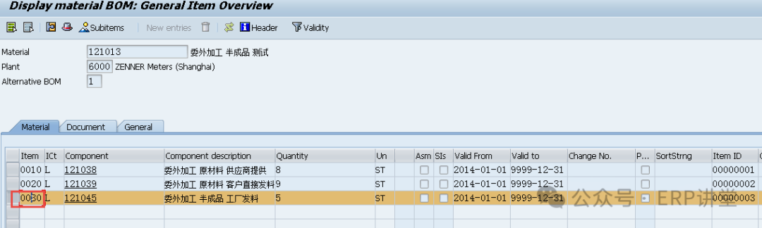

2.2.1创建BOM

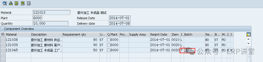

1  不影响生产定单的BOM 设置
选择L 表是为供应商供料,对采购订单发料时不会带出这个物料,即不用对这个物料进行发货。
创建委外加工采购订单

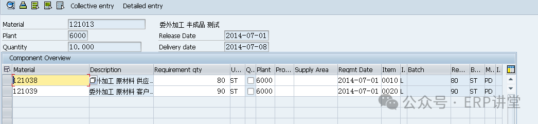

单击查看需要提供的物料
BOM 中维护了三种原材料,但是这里我们只要发两种原材料,因为其中一种我们设置的是供应商提供。
这种设置不会影响我们自己生产。当我们在建立生产订单的时候物料121045需要对订单进行发料,并且需要进行成本的核算。

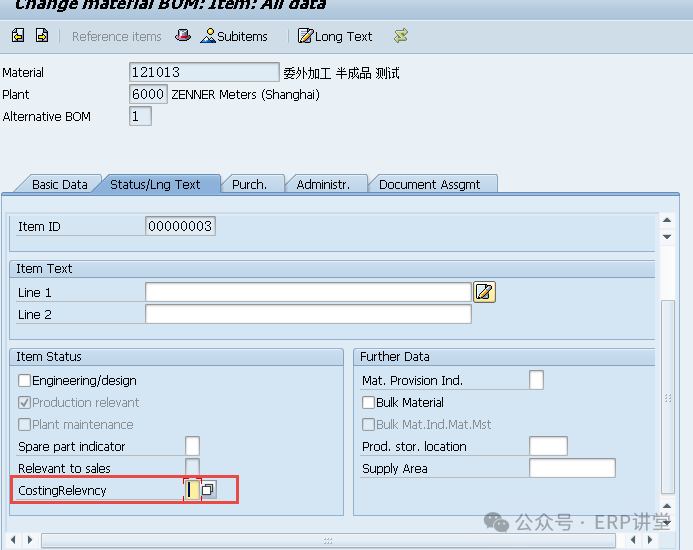

  2 会影响生产定单的BOM 设置
客户提供的物料在BOM 中ICt  为N
双击进入  Costing Relevncy  为空,表示不参与成本核算,
这样设置在建立委外加工采购订单时,BOM 组件中会显示出供应商提供的物料,但是在发货时,不会带出供应商提供的物料,
这样设置对于委外加工和第一种设置的效果一样,但是这样设置同样会对生产订单产生影响。
在对生产订单发货时同样不会带出供应商物料,成本的计算会有错误

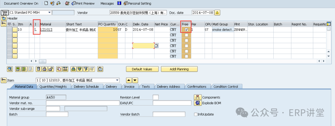

2.3 免费的委外加工
(我们提供原材料,供应商免费帮我们加工)(实际业务中很少用到)
ME21N手工创建采购订单
注:创建完采购订单后直接收货
这个原因是因为我们没有对这张采购订单的供应商进行发货,当我们做完发货后便可以对这张采购订单进行收货。收货的数量是由发出的原材料的数量决定的。
