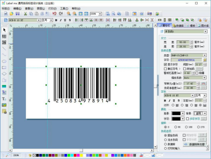

我们这里推荐一下恒佑科技的《Label mx 通用条码标签设计系统》(以下简称Label mx),支持普通打印机(彩色喷墨或激光打印机)、标签打印机、数码印刷机以及工业打印机等。只要安装好打印机驱动,就可以打印出条码标签出来。(下图为软件的窗口界面)

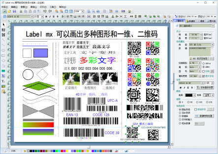

支持40多种一维条码和二维条码:常用的一维条码类型有EAN-13、UPA-A、CODE 39、CODE 128、EAN-128、ITF-14、25码、电子监管码、药品监管码、邮政码等,常用的二维条码类型有PDF417\Data Matrix\MaxiCode\QR Code,支持最新的GS1标准
独有的条码驱动打印技术,打印质量可以达到A级,编码方式严格遵循国际标准,支持任何条码扫描设备识读。
支持目前所有主流数据库:TXT、Excel、Access、DBF、EDB、Sqlite、SQLServer、MySQL、Oracle、DB2等数据库且具备多数据库同时连接功能。

一、制作一个条码尺寸为50mm*25mm的EAN-13的条码

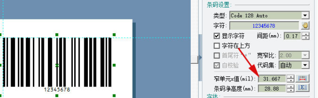

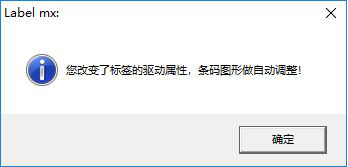

三、点击“确定”按钮,会提示如下图所示,条码将自动校正相近匹配宽度值,对应体现的属性值就是“窄单元x值(mil)”:
下图可以看到条码的属性“窄单元x值”发生了细微改变。
