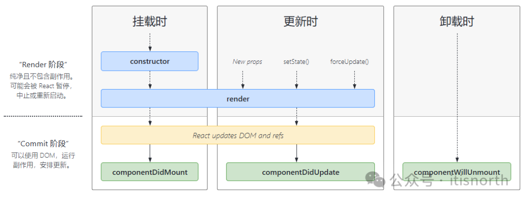

生命周期阶段
组件的生命周期有以下三个阶段:
  • 挂载阶段(Mounting):组件实例被创建和插入 DOM 树的过程。
  • 更新阶段(Updating):组件被重新渲染的过程。
  • 卸载阶段(Unmounting):组件从 DOM 树中被删除的过程。
注:以上图形来自于 https://projects.wojtekmaj.pl/react-lifecycle-methods-diagram/。
它的简洁示意图如下:
从纵向来看,整个过程划分为 Render 阶段和 Commit 阶段:
  • Render
    阶段:纯净且不包含副作用,可能会被 React 暂停、中止或重新启动。
  • Commit
    阶段:可以使用 DOM,运行副作用,安排更新。
