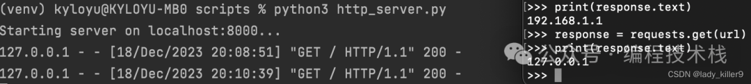

如果有这个X-Forwarded-For,就用这个,否则就用client_address[0]
客户端代码
import requests
url = 'http://127.0.0.1:8000'
headers = {'X-Forwarded-For': '192.168.1.1'}
response = requests.get(url, headers=headers)
print(response.text)
结果截图

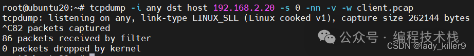

还是上面的代码,通过网络连接获取真实ip
不带header再次发送

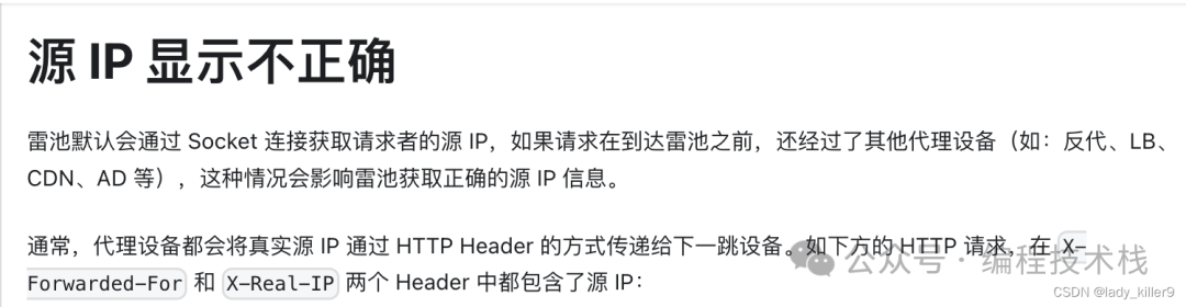

通过网络连接获取真实ip当然很简单,也真实,但是往往客户端与服务器不是直接连通,中间有LB、CDN等。
雷池WAF就是通过连接获取请求者源IP的。

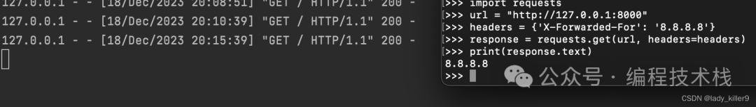

以WEB为例,修改header即可。
import requests
headers = {'X-Forwarded-For': '8.8.8.8'}
截图

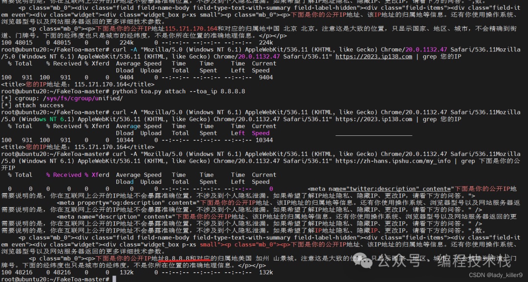

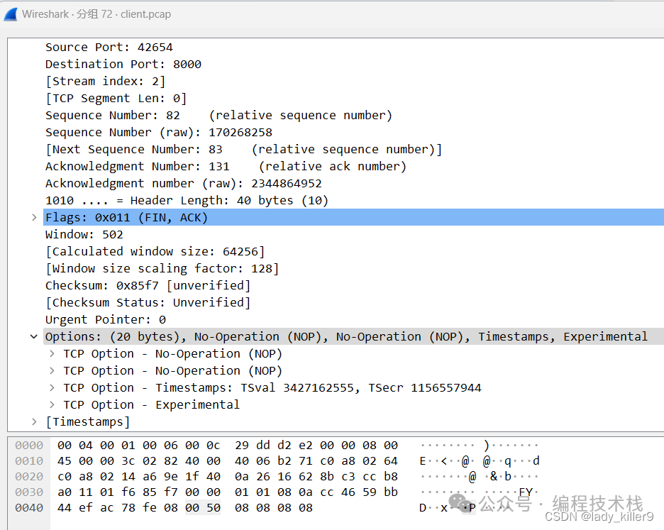

一些服务会通过TOA来获取真实ip,因此,可以通过修改TCP的选项(Options)来隐藏真实ip。
这里使用的是linux下方式,修改所有包,工具见参考。
首先,我先试验了一下,使用自己宿主机的服务器,抓包查看
发现确实有修改,Options字段有值,之后找了几个查ip的网站,发现ip138不受影响,另一个网站是被欺骗了。
curl -A "Mozilla/5.0 (Windows NT 6.1) AppleWebKit/536.11 (KHTML, like Gecko) Chrome/20.0.1132.47 Safari/536.11Mozilla/5.0 (Windows NT 6.1) AppleWebKit/536.11 (KHTML, like Gecko) Chrome/20.0.1132.47 Safari/536.11" https://2023.ip138.com | grep 您的IP
curl -A "Mozilla/5.0 (Windows NT 6.1) AppleWebKit/536.11 (KHTML, like Gecko) Chrome/20.0.1132.47 Safari/536.11Mozilla/5.0 (Windows NT 6.1) AppleWebKit/536.11 (KHTML, like Gecko) Chrome/20.0.1132.47 Safari/536.11" https://zh-hans.ipshu.com/my_info | grep 下面是你的公开IP
截图如下:

抓包可以看到,确实添加了Options字段的内容

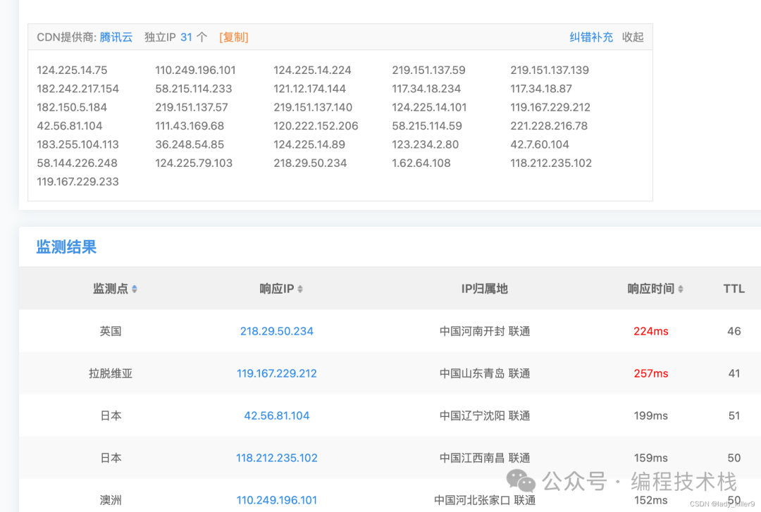

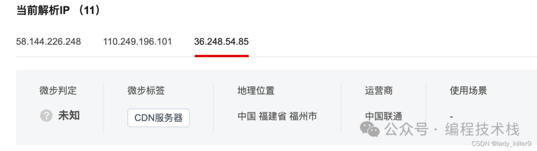

以cdn为例,这里找了一个博客网站,尝试获取真实ip
多地ping
可以看到使用了腾讯云的CDN

国外主机解析域名
有的网站负责人为了省钱,只对国内使用cdn,于是国外的流量都直接打到了真实服务器上。第一步ping的时候有了,国外也是通过cdn的。

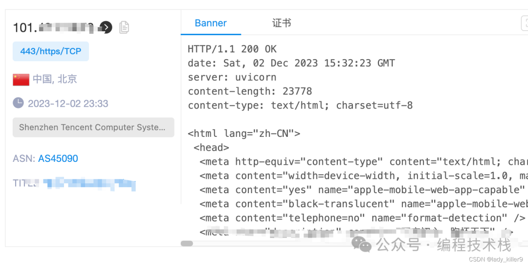

网络空间搜索引擎
这里使用了zoomeye,我查ip没有显示cdn,以为成功了,问了博客作者,还是cdn的ip
