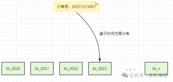

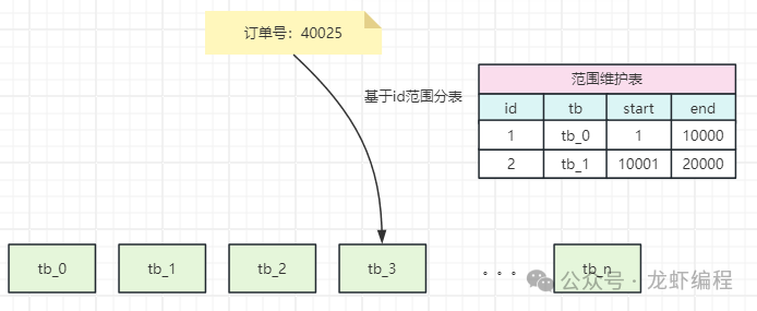

(2)基于范围分表
    首先需要确定一个合适的范围来进行数据迁移,常见的方案又基于时间范围或基于id范围进行分表迁移。
    基于时间分表迁移是根据时间范围(如同一年的数据放在一个表)将数据划分出来,如下所示:
    基于id范围进行数据迁移的方案是维护一张id访问表,然后将指定的id范围放入某张表中,如下所示:

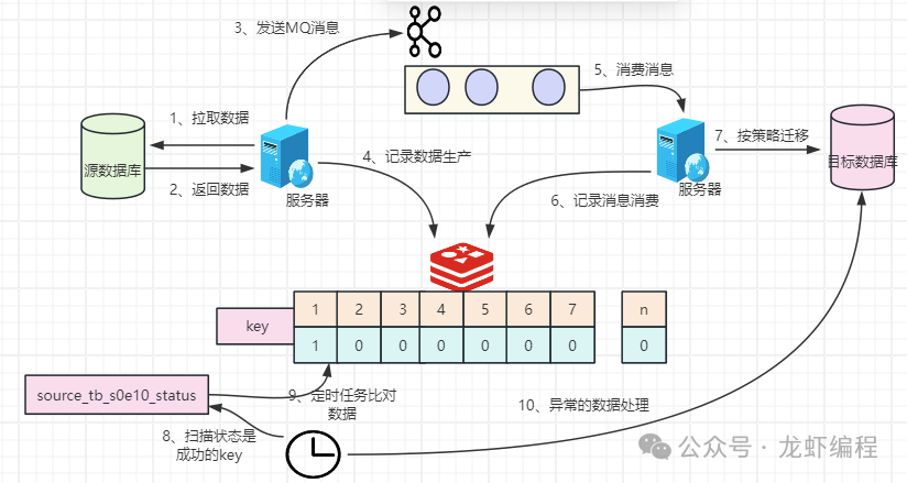

2.3 MQ+Redis实现数据的迁移
    使用MQ+Redis做数据迁移是一种比较平滑迁移方案,方案的流程图如下所示:

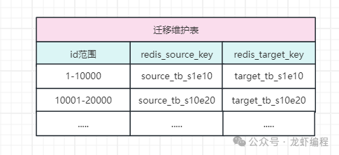

(1)制定迁移方案
    对于千万级别的数据量迁移,首先根据id范围划分的策略,如每一万个数据划分成一组,然后对迁移的原始表和目标都使用Redis的bitmap记录每条数据的迁移情况,数据分成多少组,就使用多个Redis的key,key的命名含义如下:
redis_source_key:表示迁移表中Redis的key
source_tb_s1e10:表示迁移表中开始的id从1开始,结束的id是10000,这样就表示id在1-10000范围的数据。
redis_target_key:表示目标表的Redis的key
target_tb_s1e10表示目标表中开始的id从1开始,结束的id是10000,这样表示id在1-10000范围的数据在目标表中的保存情况(主要是记录是否保存到目标表)

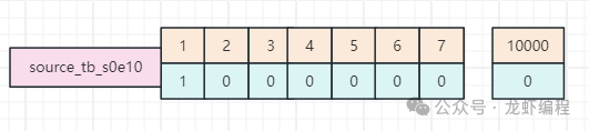

(2)执行迁移方案
    执行迁移方案就是将源表中的数据分组后使用MQ的方式发送到消息队列中,然后在Redis的bitmap中记录每条数据的迁移情况,如下所示:
对应的bit位上为1就表示数据已经发送MQ中等待消费。

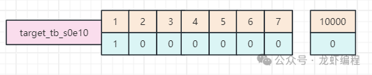

    在消费端来消费队列中的消息,然后按照迁移数据的策略将数据落目标表中保存下来,保存成功之后在Redis的目标key中并记录消费情况,如下所示:
对应的bit位上为1就表示数据已经消费成功。

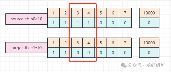

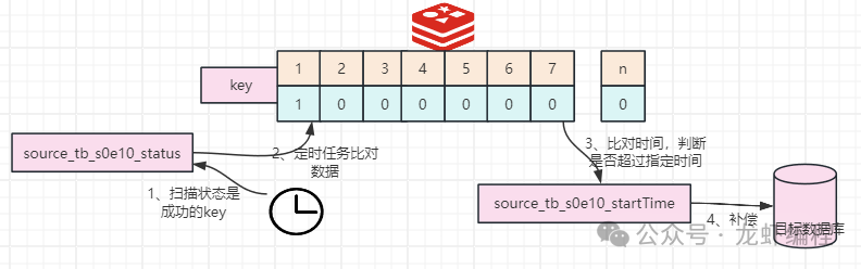

(3)数据补偿
    为了保存数据迁移中不被遗漏,我们可以采用定时做补偿机制,原理是通过扫描Redis中分组迁移状态是key(如source_tb_s1e10_status)是成功状态,如下所示:
    然后把迁移状态是成功为key的生产端和消费端的bitmap做异或处理,将异或结果为1的数据拿出来,如下所示:
    通过比对发现bit位的3和4位置上数据不一致(也就是生产端生成成功,但是消费端消费失败),那么根据这个分组的开始迁移的时间与当前的时间做比对,如过大于设置的时间(如1小时),那么我们就需要手动的补偿数据。
