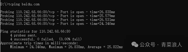

下载 EXE 文件
将下载的exe文件拷贝至 C:\Windows\System32目录下,打开 cmd 即可使用
