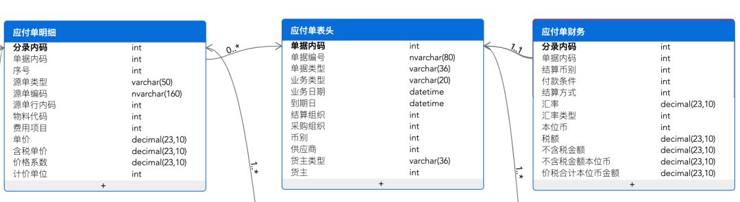

应付单构成:应付单据由多个表组成,包括表头(也称主表)、明细表、财务表等,如下图:
  • 表头为应付单主体表,包括单据的重要字段,如业务日期、单据编码、单据类型、供应商、结算组织等;
  • 明细表为具体费用信息,可填制多行,如费用承担部门(成本中心)、产品编码、税率、含税金额(明细)、税额(明细)、未税金额(明细)等;
  • 财务表为汇总的含税金额(汇总)、税额(汇总)、未税金额(汇总)、税率等。

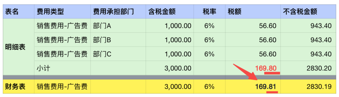

财务核对时,只看应付单《财务表》的税额(汇总)与发票所记载的进项税税额是否一致;但生成凭证时,是用《明细表》的税额(明细)带入到凭证中,如果明细与汇总存在差异,则发票的进项税与凭证(账务)必然出差错!示例如下图:
问题原因:财务中台向ERP传《应付单》时,只向明细表传了【含税金额】、【税率】,由ERP自行以四舍五入法分别计算《明细表》和《财务表》的【税额】、【不含税金额】,《明细表》逐行计算,而《财务表》时先将【含税金额】汇总再除以(1+税率)*税率从而计算出【税额】,故二者出差异了!
